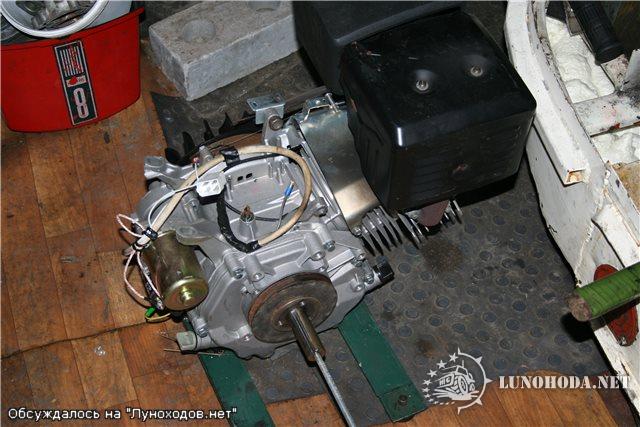

Вот движок, что стоял раньше на Бурашке.
Это подопытный, со снятым движком.
Вот ещё думаю, может ему подвеску переделать, как на импортных снежиках? Или даже взять 2 комплекта от импортных снежиков?

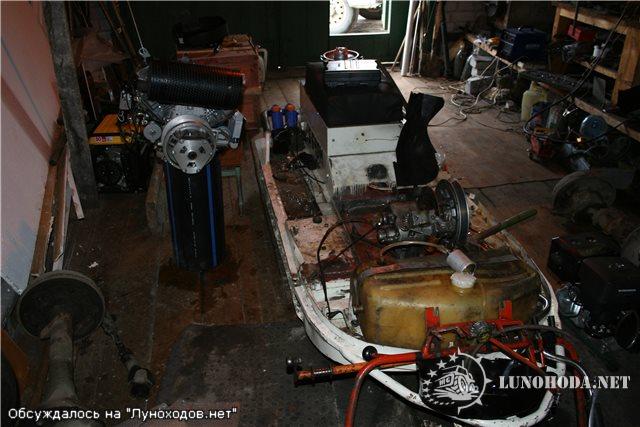

Сегодня примерял движок на раму. Высоковат, под дугой не помещается в собранном виде. Мешает рычаг переключения передач и видимо, придётся делать фильтр горизонтально, нулевик.
С гаражом завис, некогда заниматься бурашкой, да и вариатор ещё где то в дороге. А без вариатора не выставить движку.
В другом гараже крыша провалилась за зиму, лопнули 2 балки.

Вынашиваю мысли об установке карба от ОКИ, но пока не представляю, как его спрятать под капот. Возможно придётся изготовить новые штаны под него.
Глушитель однозначно придётся перенести. Уголки уже лежат для этого.

Destroerr писал(а):Высоковат, под дугой не помещается в собранном виде.
а если выкинуть глушитель и фильтр то поместится?

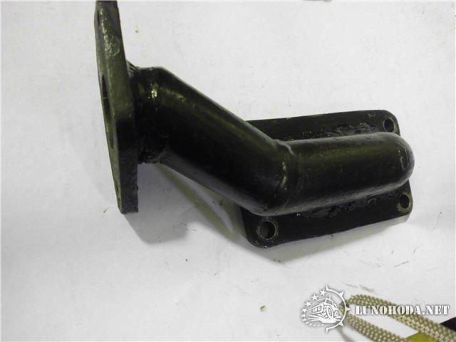

Вот такой колектор для карбюратора от ОКИ нужен ,чтобы он подошел не переделывая рамку и капот становится стандартно . Глушитель можно отогнуть вниз , но я делал колектор и выводил на родной бурановский глушитель.

isupov_alexandr писал(а):Вот такой колектор для карбюратора от ОКИ нужен ,чтобы он подошел не переделывая рамку и капот становится стандартно . Глушитель можно отогнуть вниз , но я делал колектор и выводил на родной бурановский глушитель.
Я так понял, что этот патрубок становится за рамкой. В принципе ничего сложного, уголки есть, изваяю :)))

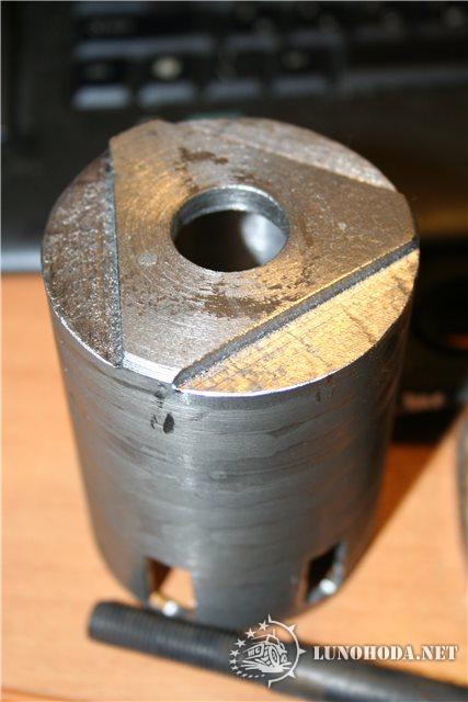

Сегодня токарил и заодно расточил стаканчик, для ручного стартера.
Стаканчик то у меня от Лифана 15-шки, а у него вал тоньше, 16мм, а на новом движке 20мм.
Стаканчик расточил, померял со стартером на новом движке. Как оказалось, стаканчик мал по высоте. И в магазинах нет более высокого. Надо на 15мм выше. Вот такой. Общая высота должна быть 90мм. И обязателен треугольник, выштампованный на донышке. Без треугольника, будут мешать болты, которые крепят крыльчатку.
В итоге то я всё же завёл движок, с ручного стартера, на пробу. Но работать так он не будет. Я подложил шайбу 11мм под стаканчик, но гайка, что крепит маховик, держится всего на 2-х нитках.
Завтра буду переделывать.

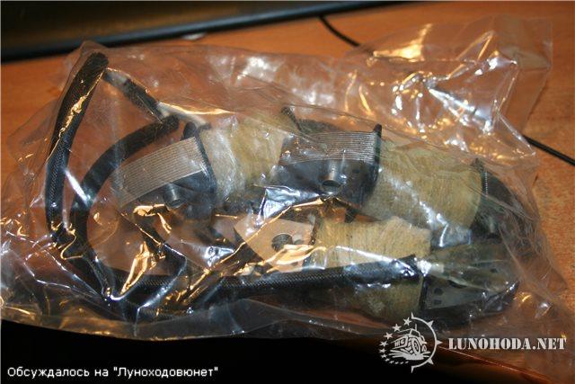

Сегодня получил, на почте, катушки освещения, из Китая. Комплект 3 катушки, соединённые в оду цепь. Катушки ехали 35 дней. Всё упаковано было в мягкую плёнку и перемотано скотчем. В пакет был вложен упаковочный лист, что удивительно, полностью на русском языке, с фотографией катушек. В анотации громко заявлена мощность данных катушек, 8 кW. :))) :))) :)))
Катушки приехали очень к стати. Дело в том, что я почти закончил изготовление стаканчика на ручной стартер. Осталось только оквадратить отверстия, куда входят лапки стартера, после фрезы. И выточил болты крепления вариатора.

Вопрос уважаемому сообществу, особенно, кто знаком с электричеством.
Катушки освещения, что я приобрёл с кЫтая, собраны в паралель, все 3 катушки. Но что то мне подсказывает, что это есть 3-х фазный генератор. И поэтому, как любой 3-х фазный генератор, они должны замыкаться сами на себя, ну хотя бы частично. В нормальных генераторах же происходит замыкание, если фазы соединить?
И либо братья кЫтайцы воткнули, в каждую катушку по диоду, как они это обычно делают, либо гена будет работать не в полную силу и сильно греться.
Фотка катушек выше. На проводах диёдов нет, если только под киперкой, что обмотаны катушки.
Я так, с краешку поглядел на провод, что намотан на катухи, довольно толстый, около миллиметра.
PS
Прозвонил катушки, диёдов нет, звонится в обе стороны. Я в смятении, ставить, или нет?
Может прикупить 3-х фазный диодный мостик, да вывести всё 6 проводов, с катушек на него?
Остался после смены на работе, доделал необходимое для имплантации движка. Фланчики для глушителя, болт крепления вариатора и самое главное, стакан для ручного стартера 90мм

Сегодня собрал ручной стартер на движке. Вышел косяк с размерами стаканчика. Тот стартер, что мне пришёл с движком, его на 15-шечный стаканчик не хватает высоты. Не цепляет лапками. А вот родной, с пятнашки, вполне нормально зацепляет родной же стакан.
Вроде и стартера похожи, как братья близнецы, однако же факт имеет место быть.
В итоге и людей ввёл в заблуждение и сам запутался.
Значить так. Пятнашечный стакан расточил отверстие на 20мм, что бы на вал одевался, прикрутил гайкой и он нормально фунциклирует с родным же стартером.

Катушки освещения поставил, встали как родные. На холостых, лампочка 100ватт горит с перекалом, газовать побоялся, сгорит нахрен. Так что свет будет на Бурашке. :roll:

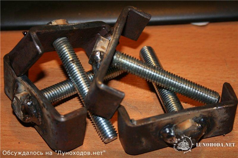

Вчера ковырялся с установкй движка, а там болты, под рамой, хрен подберёшься. Поэтому сделал вот такие болтики, что бы не держать их ключём.
