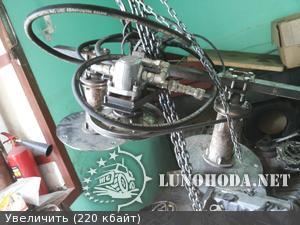

Купил ГМШ-10 пр-ва ВЗТА (Винница), качество сборки плохое, перебирал, пусковой момент маленький, т.е. под нагрузкой не стартует, хотел на косилке использовать, видимо смонтировал с перекосом вала, трудно запускается, а голый без ничего на холостых работает.
Петрович
Сообщения: 176
Зарегистрирован: 02 мар 2009, 10:53
Откуда: Тверь
Сообщение Петрович »
вовочка
Сообщения: 4973
Сообщение вовочка »
Петрович писал(а):пусковой момент маленький, т.е. под нагрузкой не стартует, хотел на косилке использовать, видимо смонтировал с перекосом вала, трудно запускается, а голый без ничего на холостых работает.
ремни с такими маховиками создают немаленькое сопротивление. надо делать механизм отключения-ременное сцепление, чтобы "подключать" уже запущенный ГМШ к установке.

Гидромотор шестеренный ГМШ10ВА-3
Раб. объем см3 10
Давление на выходе, МПа
ном. макс.
16 21
Частота вращения, с-1
ном. макс. мин.
25 50 8.3
Ном. крутящий момент Н*м, не менее 108,8
Объемный КПД, не менее 0.8
Ном. мощность, кВт не менее 8.4
Масса, кг 2.35
И что он с таким моментом стронуться не может, без нагрузки, роторы ведь свободно вращаются.
Чей косяк?
Яковлев Алексей
Сообщения: 218
Зарегистрирован: 03 фев 2013, 14:22
Имя: 89524878435
Откуда: Старая Русса
Сообщение Яковлев Алексей »
Петрович
Косяк в характеристиках на гидромотор. Они не соответствуют друг другу. Номинальный крутящий момент гмш-10 должен составлять примерно 20 Н м. [:})
Петрович
Сообщения: 176
Откуда: Тверь
Яковлев Алексей А где правда? Эти данные я взял с сайта производителя ВЗТА, OАО "Винницкий завод тракторных агрегатов".
Яковлев Алексей
Сообщения: 218
Имя: 89524878435
Правда в том, что с общепринятыми законами физики нельзя получить номинальную мощность 8,4 кВт с гидромотора который имеет объем 10 см3, номинальное давление 16 МПа и номинальные обороты 25 об/с. Нельзя получить и крутящий момент в 108 Н м.
