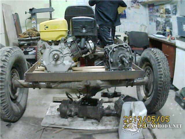

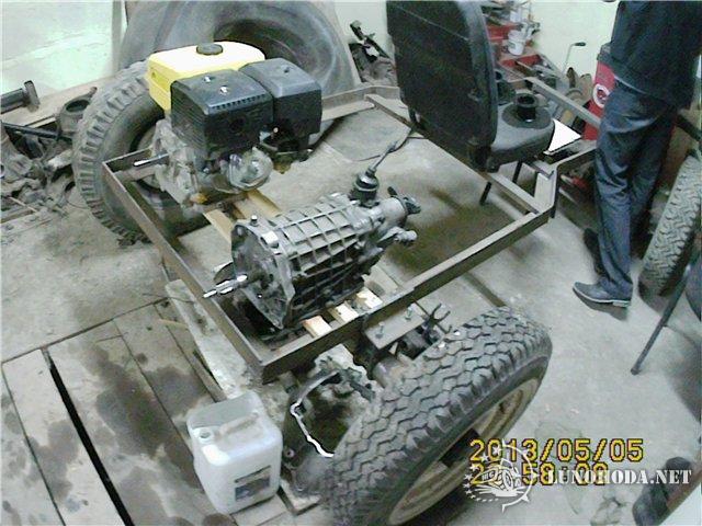

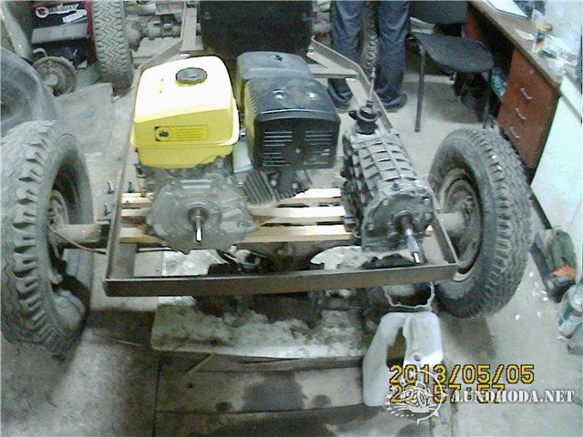

Последние 2 дня посвятил сборке рамы с ходовой и облегчению переднего моста. Получилась тележка на колесах . По поводу тормозов и дифов решил следующее. Дифы пока не завариваю (хотя товарищ подсказал идею заварить диф в переднем мосту - он же отключаемый и включается только по бездорожью), а тормоза делаю раздельные - на каждую сторону свой тормозной цилиндр (как у трактора), ставлю 2 педали тормоза, соединенные перемычкой - флажком. При обычной езде флажок опущен и тормозят 2 колеса, а в случае надобности флажок поднимается, и можно подтормаживать забуксовавшее колесо для переноса крутящего момента на другую сторону. Далее планирую заниматься рулевым и установкой КПП. Процесс идет... :yahoo:

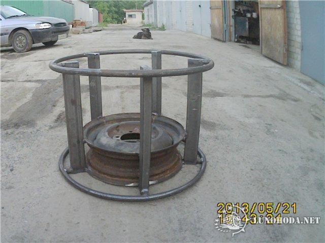

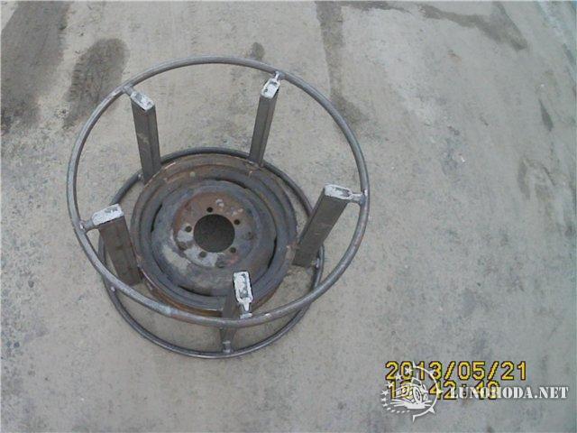

Собираюсь изготавливать диски под камеры Т-150 (21,3х24, размеры в накачанном состоянии: Д-1400мм, В-500) и не знаю, какой делать наружный диаметр для обода и какую ширину, чтобы камера не соскакивала и плотно держалась на диске. Диаметр родного тракторного диска под покрышку Т-150 =670мм, будет ли достаточно такого диаметра под камеру, или нужно больше, и какую ширину делать чтобы камера плотно сидела, не болталась и не проворачивалась.
Собираюсь взять диск от ГАЗ-69 (аналог УАЗа), приварить к нему 5 кусков профильной квадратной трубы по ширине диска, и на концах трубы поставить кольца из трубы диам 20мм

Занялся разработкой шкивов для соединения ДВС и КПП (которые также служат и ременным сцеплением. Для крепления шкива на валу КПП использую втулку со шлицами от диска сцепления ВАЗ. По этому поводу вопрос - можно ли использовать механизм сглаживания включения (т.е. демпферные пружины), расположенные на диске, при установке шкива, для более плавного включения трапнсмиссии. Может, кто-то уже это делал - поделитесь опытом.
И еще вопрос - можно ли использовать для ременного сцепления ремни ГРМ (плоские с квадратным протектором внутри)?. Заранее благодарен за ответы. [:})

Похоже, получилось. Вот такая ситуация на сегодняшний день

Вчера забрал с изготовления диски и шкивы. Готовлю их к установке на автомобиль. По дискам хотел спросить - можно их оставить как есть или необходимо их усилить косынками от квадратной трубы тк диску (предполагаемая нагрузка на колесо - 200кг
