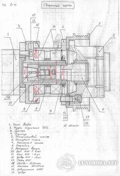

Megavolt1704
в приводе нш какие детали использовал?!
errare humanum est
Как вставить фото: тут
Как вставить видео: тут
Megavolt1704
Сообщения: 20
Зарегистрирован: 02 мар 2013, 22:58
Сообщение Megavolt1704 »
штатные: хаб включения переднего мостаУАЗ,кусочек полуоси УАЗ
изготовление:фото приложение
P.S.ведущий вал сделан под нш-10, а не как на чертеже под бош.
