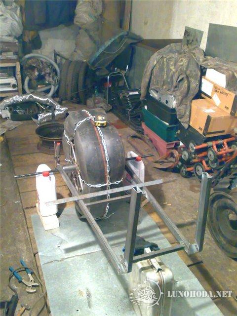

Камеру обязательно сделаю двойную. Просто не успел. Ремни рассматривал как вариант, но ушел от них. Вес не намного меньше, цена одинакова а вот между собой их вязать проблематично. Просто сразу планировал транспортерку усиливать цепью по беговой дорожке.drogs писал(а):цепи - зло. Лучше клиновый ременень - весу меньше толку больше. И камеру лучше двойную - весу больше, а проколов и старения из за ультрафиолета меньше.
Да и не надо забывать что он ДВУХКОЛЕСНЫЙ. На ремнях в межсезонье и зимой не поездишь!!! Не забываем, про то как можно убиться на 2х колесах...

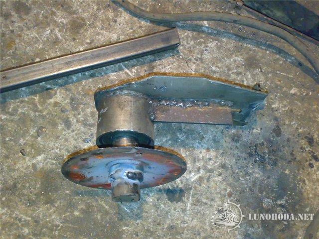

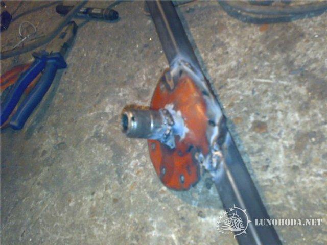

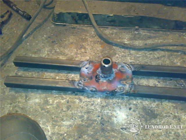

Не обижайтесь модераторы, но слишком уж хлопотно и не удобно через радикал фотки грузить. Аж в глазах пестрит от вирусной рекламы. Если подскажите другое хранилище фоток, то обязательно учту
В настоящую тему выложу пару фоток когда построю...
Устное описание:

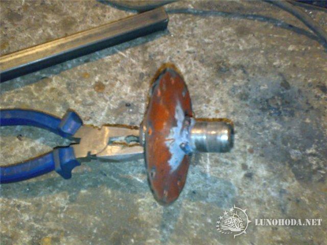

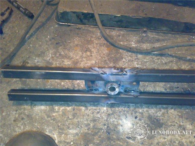

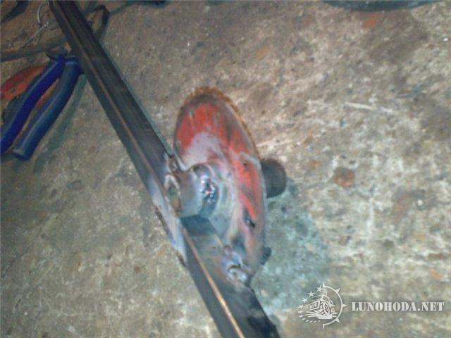

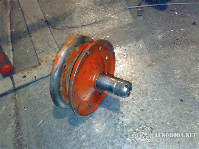

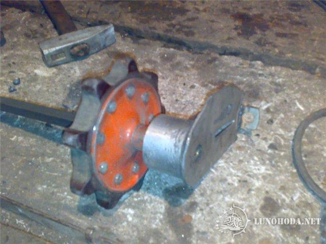

Использовал для рулевой колонки вал и щечки от ходовой бурана и как оказалось, не прогадал. Проще не придумать
Вилка на месте как родная...
