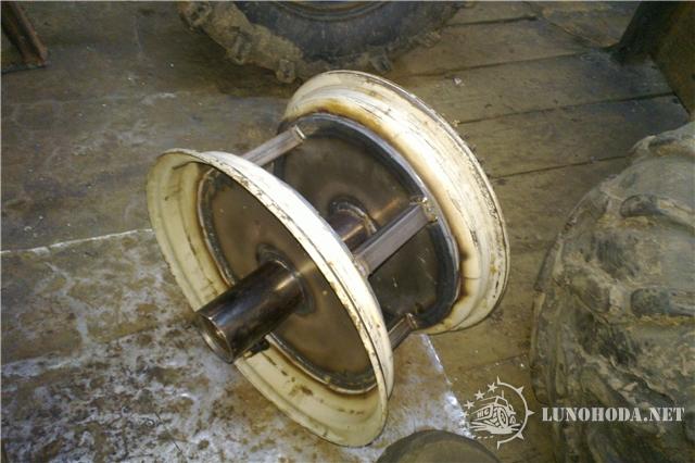

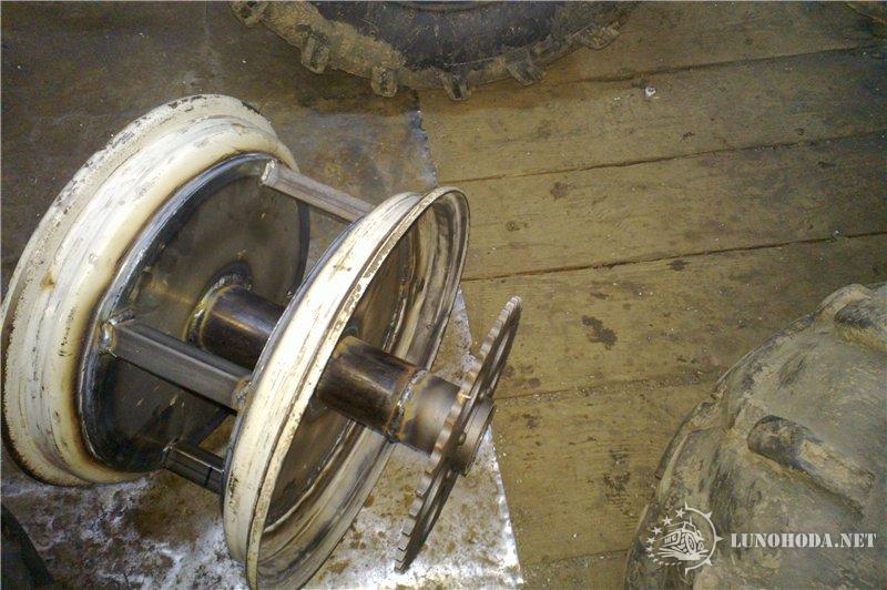

сегодня закончил с передним карданом и посвятил день колесам . поиски готовых бу результата не дали . новые в наличии от 4т.р. в итоге взям 2 бу от оки и сделал диски моноблок . диск ступица и звезда одно целое .
сейчас он уже на колесах и даже передняя цепочка накинута

mishanya68 подскажите покрышка сколько весит, и блинчик металла на диске какой толщины

пока нет весов для взвешивания . сегодня хотел купить но не нашел нужных . стенки на диске 1.5мм . многое делается из того сто есть в гараже и попался на глаза именно такой лист :)))
