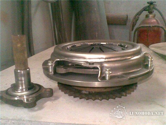

Сначала сцепление собрал так:
Но оказалось слишком громоздко. Собираюсь немного переделать, проточить корпус ступицы до диаметра 72 мм, и под этот же диаметр расточить центральное отверстие тормозного диска, который выполняет роль маховика и к которому крепится корзина. Будет так:
В этом аврианте корзину можно опустить ещё ниже (по рисунку), подложив прокладку необходимой толщины между фланцем ступицы и тормозным диском.

Выжим сцепления "родным" выжимным подшипником Шлицы первичного вала "Таврийской" КПП, такие же как и у ВАЗ 08, и подшипники похожи. Ось, задней ступицы от ВАЗ 08, на которой смонтировано сцепление, прикручена к 2-х мм стальной пластине Из водопроводной трубы отрезаны трубки, которые болтами М19, прикручены к отверстиям в коробке, куда раньше крепился двигатель. Между трубками, по периметру, вварен профиль 20х40х1,5, для обеспечения жёсткости. К получившемуся "пауку" приварена "по месту" пластина с уже смонтированным сцеплением...
Из "нюансов": пришлось на 5 мм укоротить ось задней ступтцы, что бы не упиралась в пкрвичный вал, проточил, поверхность тормозного диска, на котором смонтирована корзина, что бы диск сцепления полностью использовал свою рабочую поверхность, болты использовал не колёсные, а с обычной шляпкой и гроверами.
Мотор GF170FE-R Редуктор 1:2, центробежное сцепление, электрозапуск. Покупал в Москве (интернет магазин) за 10100 с самовывозом.

СанычСан писал(а):Вот мне кажется, что центробежное сцепление лишнее и слабое звено...?
По поводу центробежного сцепления: может пригодиться, если детишкам давать покататься: Воткнул первую передачу и вперёд!СанычСан писал(а):А соосности как добился=ось - вал?
Сносность делал так; диск ставил на столе "на глаз", потом аккуратно равномерно, прикручивал корзину. Отверстия под корзину сверлил по риске, которую мне токарь сделал. Собранное сцепление центровал на коробку, которую установил на верстаке, первичным валом вверх. Покрутил туда-сюда, потом прихватил пластину, ещё покрутил. Ещё при необходимости, можно немного подкорректировать, подкладывая под трубки "паука", тонкие шайбы. В общем, от руки вращается легко, биений не заметно, сцепление
работает.
