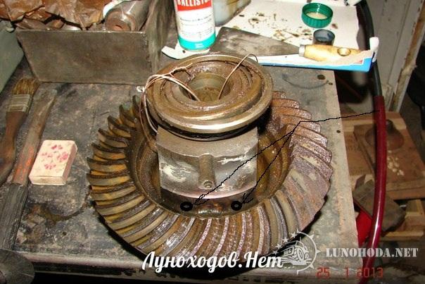

кнечно спулить его. на 90 % уверен что есть для него девайс. давай модель моста.
Dimas
Сообщения: 1217
Имя: +7(905) 7764086
Откуда: Москва ЗАО
Сообщение Dimas »
Если можно отлить сталь, то яб тогда:
Взял дифф и толстую пластину (3см толщиной) и вмял бы её сбоку в окно диффа. Получил бы слепок. Отлил бы такую же стальную и воткнул в окна с одной и другой стороны. По всем 4-м сторонам получилось бы некоторое подобие рейки, только сложной формы. Прихатками прихватить к корпусу или стянуть между собой через окна диффа, минуя ось сателлитов. Эта железка входила бы своими зубами в зацепление между сателлитами и полуосевыми и блокировала бы их.

А почему не сделать свой новый корпус дифференциала с внутренними полуосевыми шлицами, к нему закрепить ведомую шестерню, да и катайся сколь хочешь. Понадобится вернуть механизм диффренциала - сменить обратно на родное.
Или я чего не догнал в Техническом Задании?

lunatik писал(а):А теперь призовой вопрос!
lunatik писал(а):Как бы обратимо заблокировать дифференциал, не уничтожая шестерни сваркой? @=
Поясняю:
1. задача строго прикладная!
2. дифференциал от иномарки, на чермете не найти второй.
3. рассматриваются любые версии, даже фантастические.
Снимаем ось и маленькие сателлиты.
Сверлим два отверстия 10мм так чтобы при монтаже два маленьких сателлита заходили друг в друга и болты недавали им разбегаться,крепим через шайбы болтами.
с другой стороны в штаеное отверстие болтом с шайбами крепим прямоугольную болванку (нужна чтоб сателлиты не выпали при мотаже). Размер болванки получаем путем замера внутреней части зуба маленького сателлита.
ЗЫ два отверстия корпусу не навредят))

вы бы видели как рассыпается сварка поверьте, ни свинец ни платины ни болты не поможет ничего.
Alekseevich52
Сообщения: 1180
Откуда: Н-Новгород
Сообщение Alekseevich52 »
ИванS писал(а):вы бы видели как рассыпается сварка поверьте, ни свинец ни платины ни болты не поможет ничего.
Согласен! Не рассыпается только монолитно точеная болвашка :)

ИванS писал(а):кнечно спулить его. на 90 % уверен что есть для него девайс.
Спулить - американская транслитерация.
Шпулить - немецкая транслитерация.
Шпуля (шпулька) - деталька швейной машинки, он же "Барашек".
Вообщем, НЕТУ подобной "Спули" в Е-бее.
Бандерлогин писал(а):А почему не сделать свой новый корпус дифференциала с внутренними полуосевыми шлицами,
Да, немного не по ТЗ, изготовление "Спули" есть простое инженерное решение вопроса, но я ожидал какого нибудь "альтернативного" совета.
Alekseevich52 писал(а):Снимаем ось и маленькие сателлиты.
КТО НИБУДЬ ПОНЯЛ ПРО ЧТО СКАЗАЛ АВТОР?????? %)

lunatik писал(а):Alekseevich52
скажи пожалуйста, сколько сателлитов в моём дифференциале?
Судя по фото два на пальце, два на полуоси. К чему этот вопрос?
Ответ не верен. Без обид. [:})
Alekseevich52
Сообщения: 1180
Откуда: Н-Новгород
lunatik писал(а):Ответ не верен. Без обид.
обычный диф как на жигулях.
