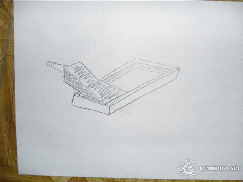

Добрый вечер. Андрей у меня вопрос. А каким образом вы натягиваете гусянку. Я предполагаю что вы наверное на спущенные колеса одеваете а затем накачиваете?
Alekseevich52
Сообщения: 1180
Откуда: Н-Новгород
Сообщение Alekseevich52 »
mokiev

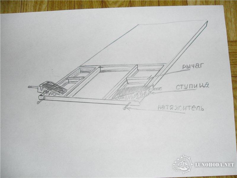

Есть натяжной механизм. Прямоугольная рамка из профиля к ней приварена ступица, она ходит по салазкам(фото нет), ход натяжки 15см. Натягивается винтом от домкрата, вставляеш трещётку 20 сек и готово)). Если нужно могу набросать схематично.

Сообщение mokiev »
Буду очень признателен за схему. Хочу одеть свой минитрактор гусянку из колеса т25. Трактор делал сам, ломающаяся рама днепровский мотор с коробкой плюс жигулевская корбка два жигулевских моста. Два моста хорошо, да вот только резины 13 не найти хорошей. Небольшая нагрузка на него и он буксует.

mokiev писал(а):Буду очень признателен за схему.
изначально планировал натяжные рычаги сделать вертикально, но не позволила ширина двигателя с коробкой.
Поэтому было решено рычаги сделать горизонтально под двигатель!
Рамка со ступицей.Чем больше длинна рамки (если место позволит) тем лучше работает, короткую рамку подклинивает.
