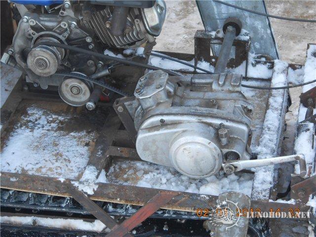

А лыжи из трубы ПНД распиленной сделаны ? Как я понимаю ...
Какая длина лыж ? И ширина ?
Рядом с Движком КПП от чего ?
Как переключаете ?
:oops:
Evgenii72
Сообщения: 1543
Откуда: Tobolsk
Сообщение Evgenii72 »
Кузнец Влад
Да ,лыжа из трубы ПНД,длинна 1.7 ширина 0.6 ,по ширине мотобукса.
Кузнец Влад писал(а):Рядом с Движком КПП от чего ?
Это двс Минск,вернее его кпп.
Кузнец Влад писал(а):Как переключаете ?
Переключаю ногой,сидя на санях.Диапазон скоростей от 5 до 20 км/ч.

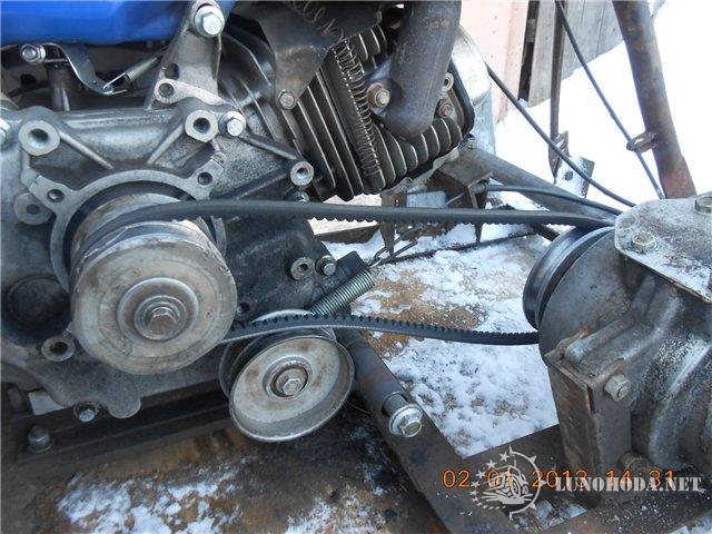

Это сцепление.

кпп Минск.
Приводная цепь.
