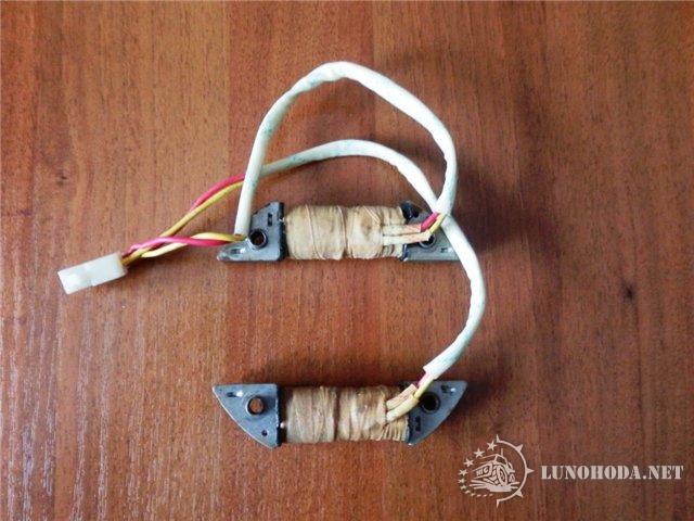

Такой вопрос а бывают такие движки (конкретно интересует 190й) С нормальным генератором. Может в запчастях есть такой? чтоб хоть лампочку тянул.
Проблема освещения и заряда аккумулятора решается установкой двойной катушки:
Стоимость в сети Internet ~ 1200руб. Мощность примерно 50-60Вт (штатная 10-15Вт)
В продаже пока нет, но над этим мы работаем :)

Уже заказал на мотодог, но пока не ответили.
И еще - непонятно как и к чему подсоединять. На штатной катушке провод один.

На штатной катушке один провод (+), (-) выведен на массу/корпус.
На этой катушке фишка с двумя клеммами (+) и (-)

Фото как подтверждение того, с катушки выходит по два провода..
Про заряд аккума не понятно.. Надо спрашивать у тех кто юзает этот девайс.

N.Al-dr писал(а):На штатной катушке один провод (+), (-) выведен на массу/корпус.
что-то сомнительно однако... должен быть диодный мост, а где он там? или там один диод который пол периода обрезает? так половина мощности в никуда уходит..

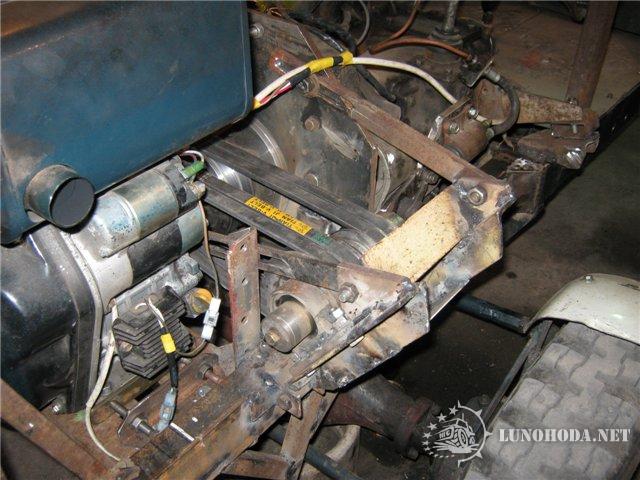

Что за "ребристая коробочка" на фото? с масляным радиатором не путаете?
вовочка
Сообщения: 4965
Сообщение вовочка »
N.Al-dr писал(а):Что за "ребристая коробочка" на фото? с масляным радиатором не путаете?
скорее всего такая
