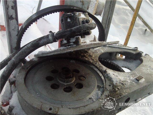

вот пару фоток самого редуктора.
кто подскажет с чего переходник на руке который лежит для насоса нш-16

TRV писал(а):кто подскажет с чего переходник на руке который лежит для насоса нш-16
а что у него с обратной стороны? похожие полумуфты, только на НШ-32 стоят на тракторах ДТ-75.
а для двигателя может оказалось фатальным постоянное "бултыхание" из вертикального положения в полугоризонтальное?

нш-32 я видел. на этом шлицы другие предполагаю что от какогото комбайна.

ремень крутит шкив на котором установлен нш-16 а шкив в свою очередь сидит на коробке от оки

TRV НШ-16 в с/х технике вещь достаточно редкая (если только что-нибудь из более современного)
по двигателю я имел в виду что в транспортном положении он наклонен, отсюда может быть и специфическое накопление конденсата в определенных местах, который бы в нормальном положении не накапливался. ну и -40 тоже надо взять в расчет...
