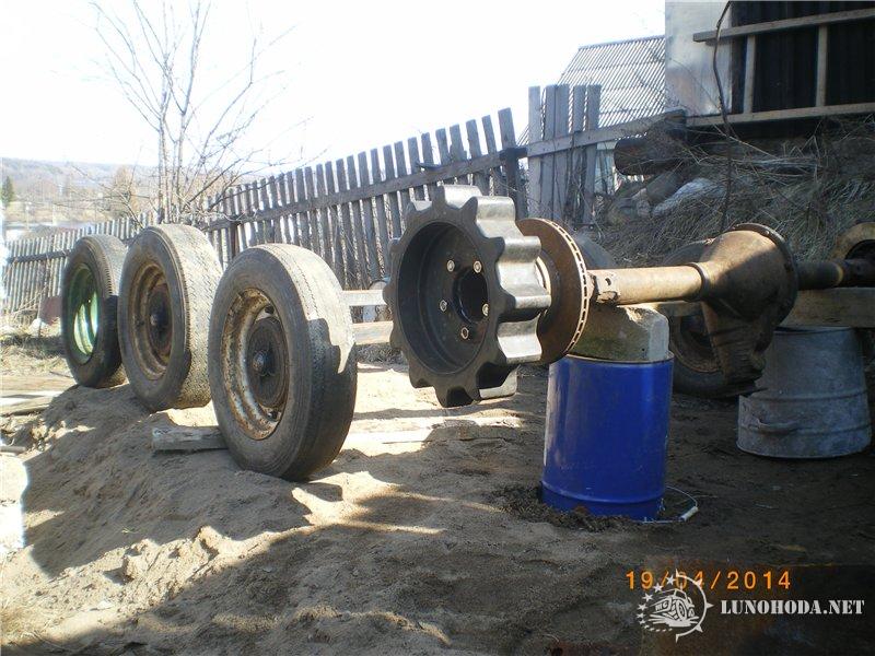

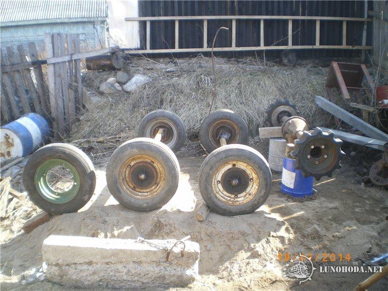

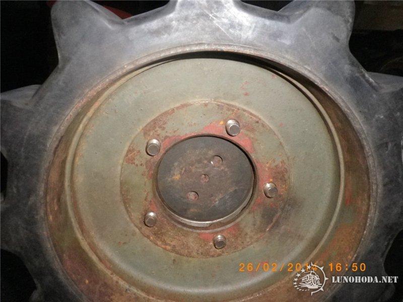

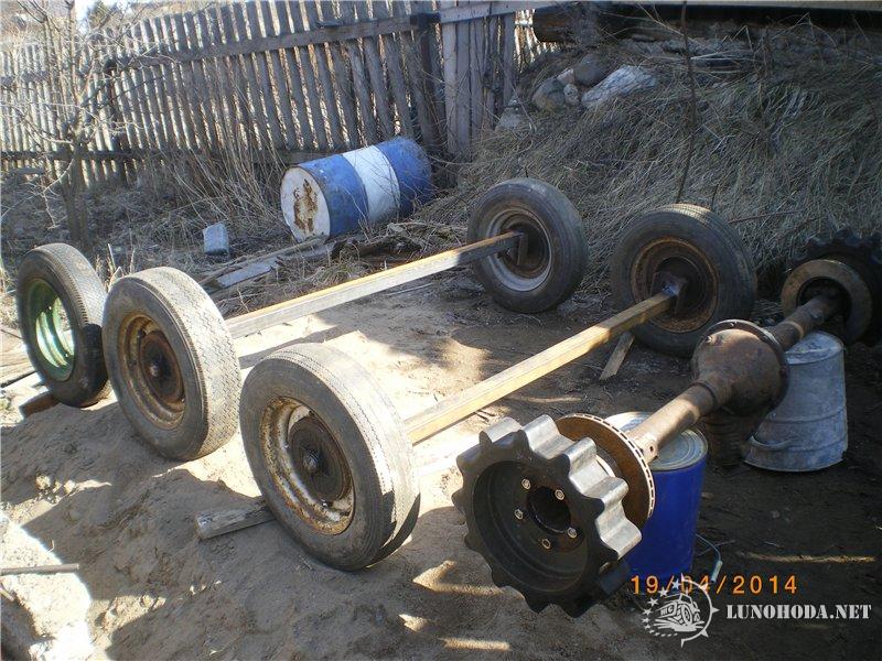

Стройка продолжается.
Большое спасибо Real за предоставленные звёзды, от Александра, от меня и от всех кто ещё вовлечён в этот проект [:}) :beer: :beer:
Теперь немного фото (сам автор к сожалению тут не зарегистрирован)
идеально подошли на волговский мост :roll:

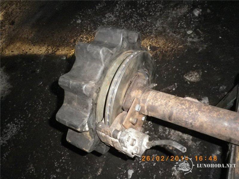

а вот с тормозами проблемка, направляющие клыки цепляют за суппорт, решили ставить проставки 10см
