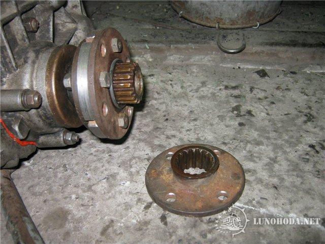

А если я уберу подушки?Stac писал(а):Думаю, это не хорошо... Раздатка играет на подушках и нагрузка на этот узел будет высока...

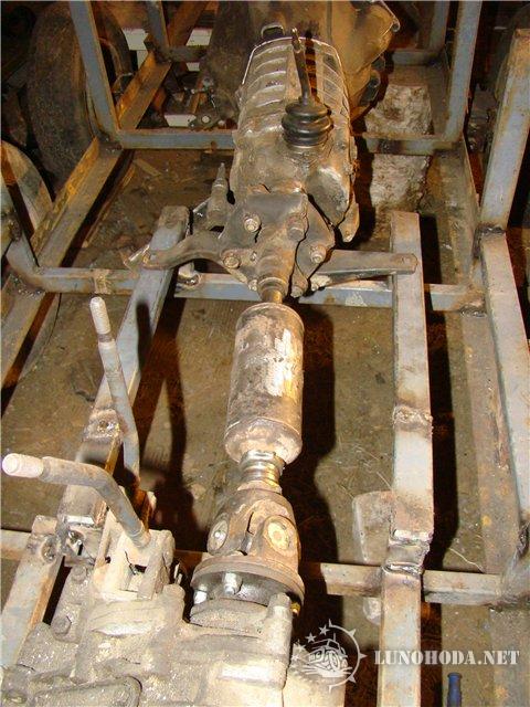

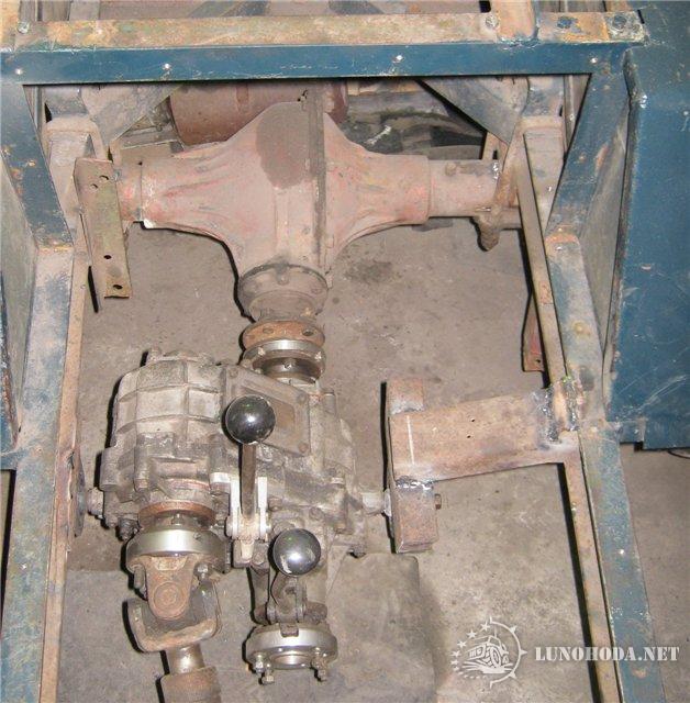

Тогда точно сломает хвостовик... А почему не заменить данный узел маленьким карданом? Что за предложение по балансирам?Юрок писал(а):А если я уберу подушки?Stac писал(а):Думаю, это не хорошо... Раздатка играет на подушках и нагрузка на этот узел будет высока...

Кардан от КПП укороти, делов-то... У меня карданчик от РК до моста без шлицов, сама труба миллиметров 50 длиной - только вилки вставить...Юрок писал(а):Нехватка местаStac писал(а):Тогда точно сломает хвостовик... А почему не заменить данный узел маленьким карданом? Что за предложение по балансирам?хочется покороче базу!
