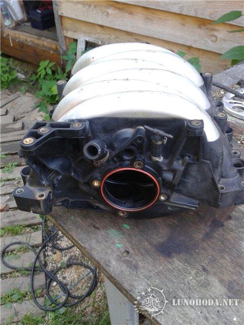

Вот на эту дыру от какого моцыка карб нужен? ))))

zapravshik писал(а):от какого моцыка
Я обозвал "мотоциклетным" горизонтальный карб с постоянным разряжением, такие выпускались фирмами Пирбург и Штромберг, может быть ктонть еще... В такую дыру он способен нассать столько, что эта движка подавится :)))
Подсоса (заслонки), как такового, там нет, есть дисковый золотниковый клапан(читай- кран), неосторожно перекрутив который при запуске, заливаешь свечи наглухо.
Еще эти карбы примечательны тем, что в них нужно было заливать АТФ (декстрон) в поршневой демпфер- сверху была пробочка)))и регулярно менять резиновую мембрану...

zapravshik писал(а): Вот на эту дыру от какого моцыка карб нужен? ))))
газ-52 :oops:
