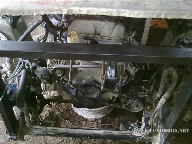

Установлен мотор. Примеряется панель. Потихоньку варится каркас.

Снят насос компрессора. Изготовлен новый кронштейн и установлен насос Гур.

ИванS
Сообщения: 1316
Откуда: Сургут
Сообщение ИванS »
дифф к кпп заварен ?

ИванS
Да. Родной переделанной палкой привода на раздатку. Роднй шрус Альты испытывает двойную нагрузку без возможности сброса момента.
