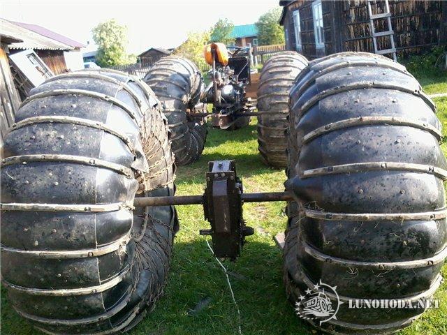

Камеры от КрАЗа, просто они несколько раскачанные. Я их накачиваю когда выезжаю. А когда стоит в гараже, приспускаю, чтобы не трескались. Раньше тоже стояли от К-700. Но я их перемтавил на вторую половину. Вот самодельный насос, которым накачиваю камеры. Внутренний диаметр - 145 мм.

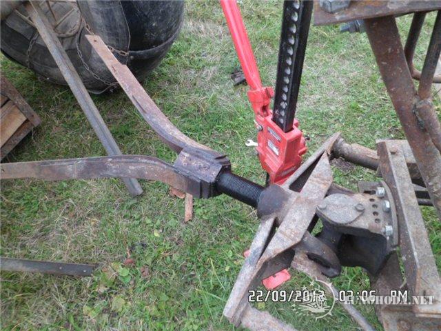

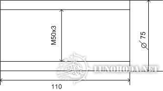

Узел, соединяющий ведущую часть и тележку.
Чтобы подсоединить вторую ведущую часть нужна вот такая деталь.
Сделать в посёлке нет возможности. Раньше я все детали заказывал в соседнем городке на механическом заводе. Сейчас он не работает. Может кто поможет?

Петрович11
А найти 3-4 соответствующих гайки и уголком сварить как на фото, иль у вас совсем глухо? В принципе узел можно и вообще без резьбы из трубы сделать и шплинтом фиксировать. [:})

Сообщение Петрович11 »
Нету таких гаек. Я не хочу ничего переделывать.

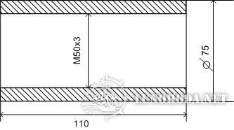

Предыдущий чертёж непонятный. Вот нормальный. У кого-то есть такая возможность сделать такую деталь?

Петрович11 писал(а):Предыдущий чертёж непонятный. Вот нормальный. У кого-то есть такая возможность сделать такую деталь?
тут;
http://lunohoda.net/forum/viewtopic.php?t=4054

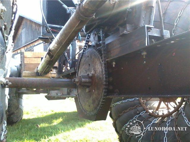

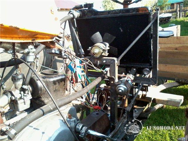

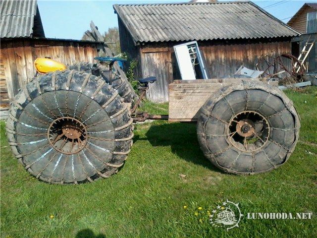

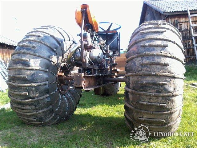

Двухдвигательный вездеход разобрал. Остался 1 редуктор.
На основе этого редуктора делаю однодвигательный вариант. А пока собрал другой однодвигательный вариант.
Вентилятор пока без кожуха. Но он при езде пока не включается. А по трудным местам пока не катался.
Заёзда на 70 зубьев. Общее передаточное число примерно 280.
Поплавал по воде. Погружается по край дисков колёс.

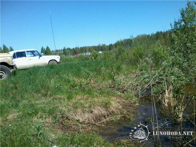

Вот продолжение. Сьехал снова в воду, развернул вездеход и выехал из котлована. Этот котлован рядом со стоянкой машин.
Белая машина мешала первому выезду.
