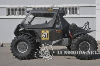

Белый Дом - так у тебя Дилижанс по компоновке получается.
lunatik писал(а):Белый Дом - так у тебя Дилижанс по компоновке получается.
Ну, в принципе да. :oops:

внешне, компановка напоминает "бобра" гарагашяна который он делал для ладоги
stus писал(а):внешне, компановка напоминает "бобра" гарагашяна который он делал для ладоги
Хы хы! Смотри выше! :)))

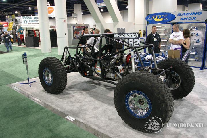

Подобная компановка имхо нужна при расстановке приоритета к Удовольствию, а не к утилитарно бытовому применению!
Все указанные тобой отличительные особенности "Среднемоторной схемы" верны, можно найти ещё несколько скорее всего.
Посмотрите к примеру сюда, развлекательная машинка:

то что сделанно у Андрея Вологды и Макларена F-1:
посадка 1+2, удобный центральномоторный столик/полочка
удобно контролировать дич по флангам, если охота с колёс встречается.
какие ещё плюсы есть ??? @=
