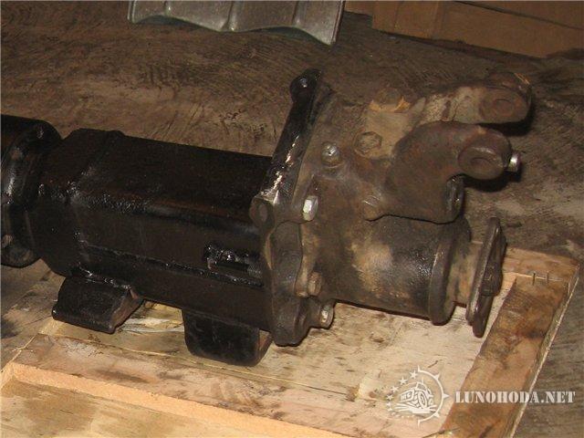

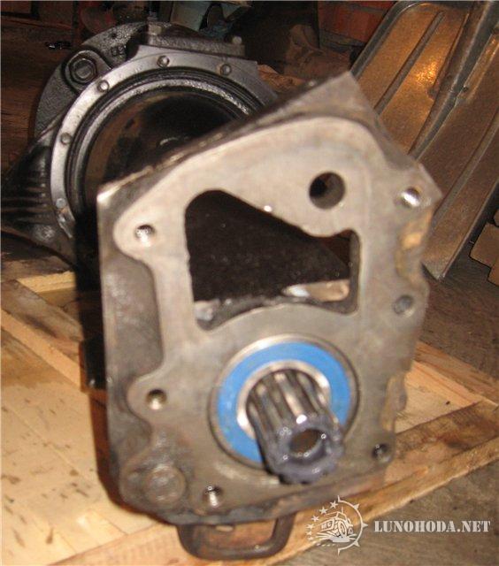

Раздатка ГАЗ-69 обладает рядом приемуществ 1-пониженный ряд 2,75 2- прочный чугунный корпус 3-скошенный зуб (очень тихая раздатка) по доступности проедте по деревням 100% найдете. 4-малые габариты.

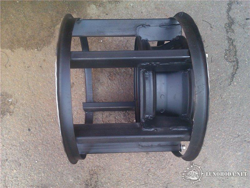

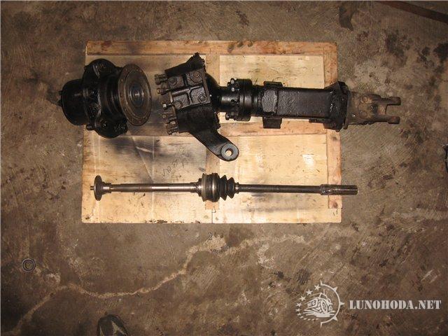

Узел перелома практически доделал. В нем уже реализована возможность отключать передний мост.
4 колеса тоже готовы. Начинаю заниматься дисками.

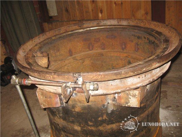

Ntl8484
как-то сварка части РК к чулку не внушает доверия....

Ntl8484
Сообщения: 601
Зарегистрирован: 13 мар 2012, 05:05
Откуда: Новосибирск
Сообщение Ntl8484 »
Не. Там все нормально. Специальный электрод по чугуну. Там скорее пайка чем сварка.
Осталось заварить верхнее окно. хочу попробовать обычный электрод обмотать медной проволокой и попробовать заварить. А то специальный электрод по чугуну уж очень дорогой.

вовочка
Сообщения: 5010
Сообщение вовочка »
Ntl8484 писал(а):хочу попробовать обычный электрод обмотать медной проволокой и попробовать заварить.
не, проволока будет сгорать и полукольцами опадать. лучше посыпать место сварки обыкновенной пищевой содой (потренируйся на какойнибудь чугуняке)
Ntl8484 писал(а): А то специальный электрод по чугуну уж очень дорогой.
225р/шт. - знаю, покупал [:})

Сообщение Ntl8484 »
вовочка писал(а):лучше посыпать место сварки обыкновенной пищевой содой (потренируйся на какой-нибудь чугуняке
Можно поподробнее. сыпать прим в расправленную ванну?

Ntl8484
посыпать шов перед сваркой, также помощник может посыпать в процессе сварки, если изловчится.

baloban писал(а):Ntl8484 Здоров, скажи у тебя на дисках какой профиль наварен.
60*30*3 и диагональные упоры 20*20*2
На фото еще без упоров
