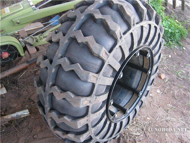

20sergei писал(а):вырезание одного колеса порядка 4-5 часов. в зависимости от терпения. электролобзиком вырезается очень быстро
А какова цель этого искуства? :shock:
НЕ ВРЕМЯ ПАДАТЬ ДУХОМ
20sergei
Сообщения: 447
Зарегистрирован: 03 мар 2012, 15:13
Откуда: архангельская область
Сообщение 20sergei »
цель данного искуства это браслеты на колеса, данные браслеты получились легкими и с хорошими грунтозацепами. это привело к тому чтоб неиспользовать ремни

20sergei писал(а): браслеты на колеса, данные браслеты получились легкими и с хорошими грунтозацепами. это привело к тому чтоб неиспользовать ремни
Они оденутся по верх камер?
20sergei писал(а):стоимость данного караката будит 65 т.р
Продаш?
20sergei
Сообщения: 447
да поверх камер. потом выложу фото. чтоб продать нужно сделать и провести полный тест с выкладкой на видео.

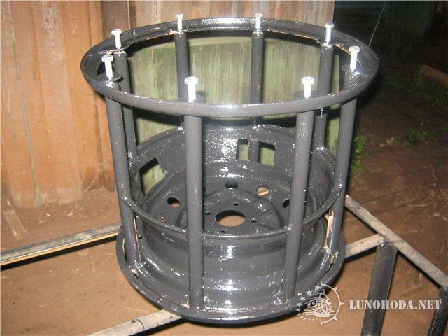

изготовил первый образец диска . за основу был взят донор от автомобиля уаз.
