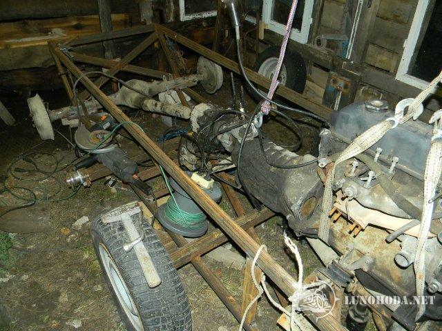

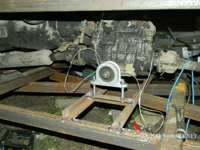

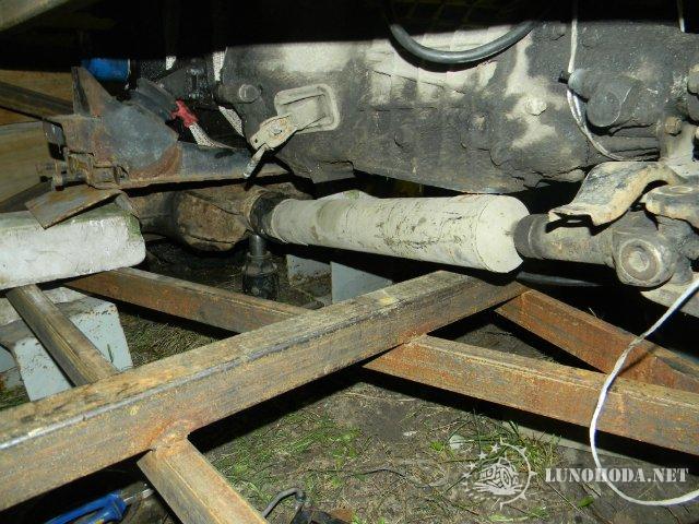

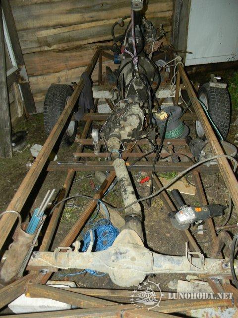

возникла проблемка! сейчас все агрегаты выставлены на временных опорах. при вращении переднего карданного вала его клинит. почему и как - не могу понять. углы вроде не такие чтоб клинило. и еще: эластичная муфта (кпп-раздатка) почему то имеет радиальное биение. может кто сталкивался с такими вопросами?

так там вроде шлицевое до упора задвинуто?
а в РК и мосту точно все исправно?

мосты рабочие, РК тоже.... только не пойму - шлицевое то тут причем? по моему оно и во выдвинутом и в задвинутом положении должно работать... или я чего то не догоняю?

при вращении длина кардана изменяется.....

В раздатке диф разблокирован? Понижайку поставь на нейтраль. Вращай за одну переднюю ступицу. Ничего не должно клинить.
Радиальное биение - скорее всего из-за несоосности КПП и РК. На Нивах - основной источник вибрации. Несколько способов наладки. Простейший - ослабить гайки крепления РК к кузову, запустить двиг и дать поработать с вывешенными колесами. РК займет примерно правильное положение. Затянуть гайки.

вопрос с заклиниванием решил - снял по 1-2 мм на концах вилок шарниров со стороны редуктора.
