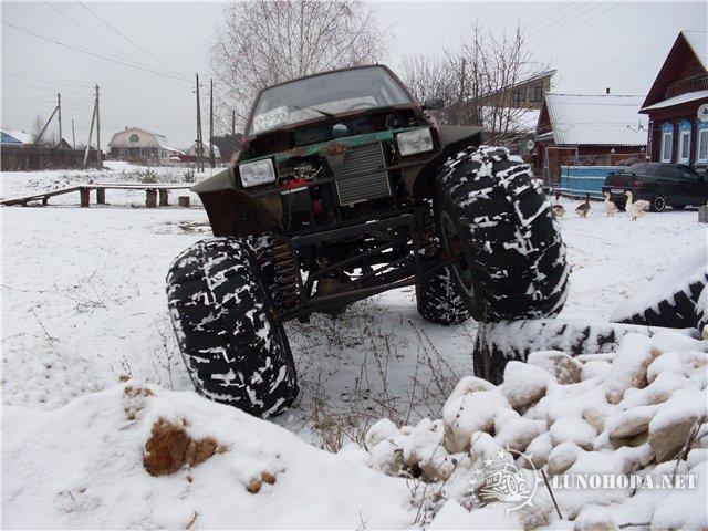

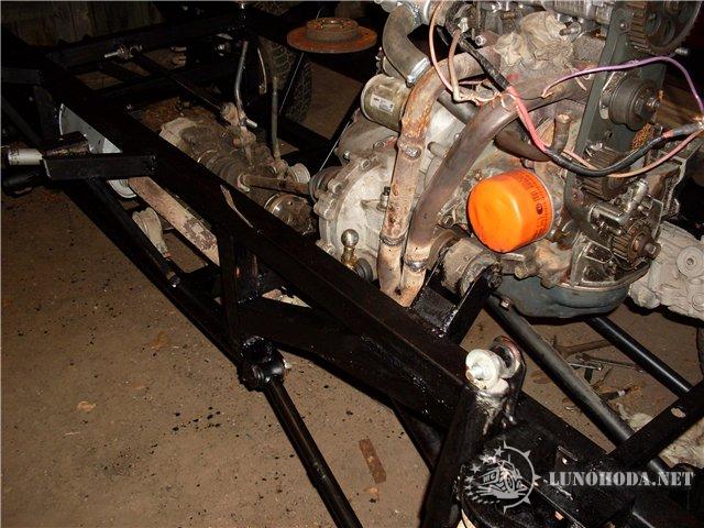

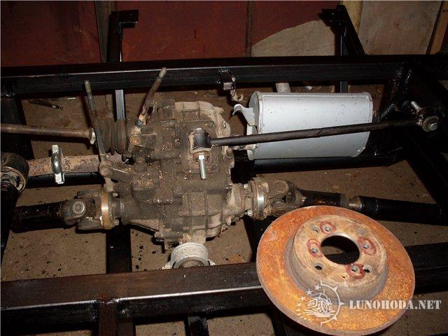

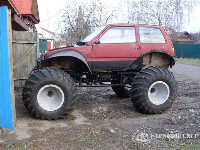

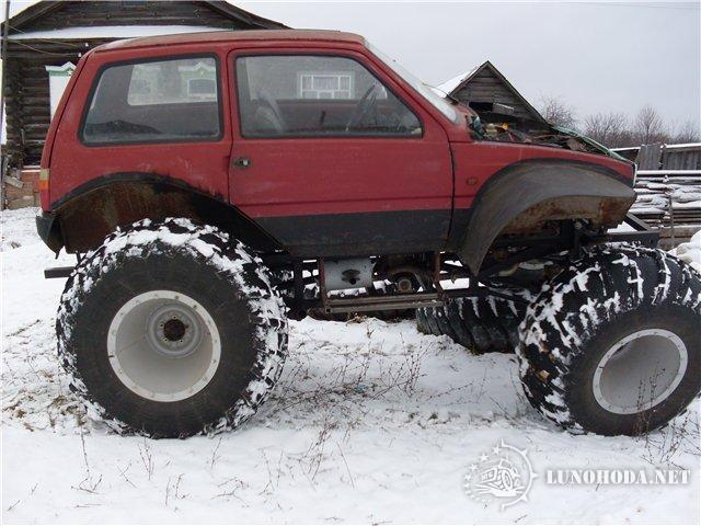

фотосесия, "бескопотник"

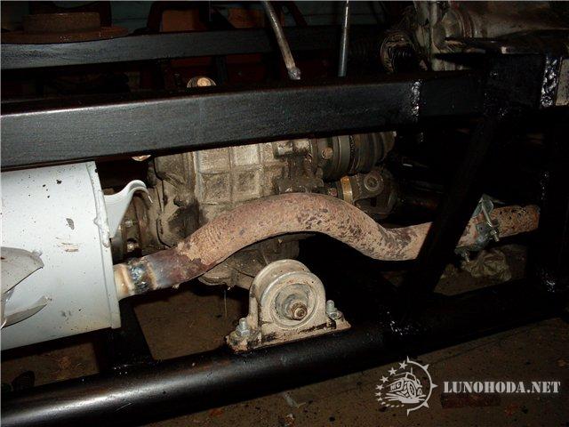

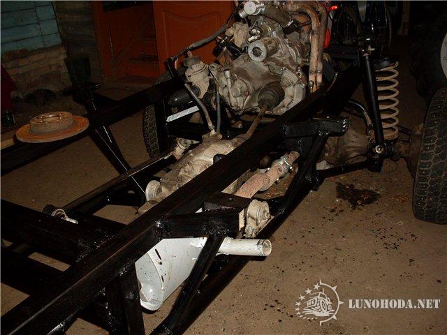

четвёртая опора

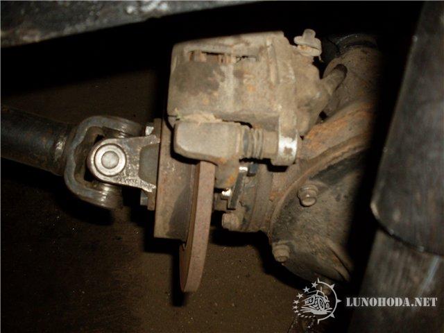

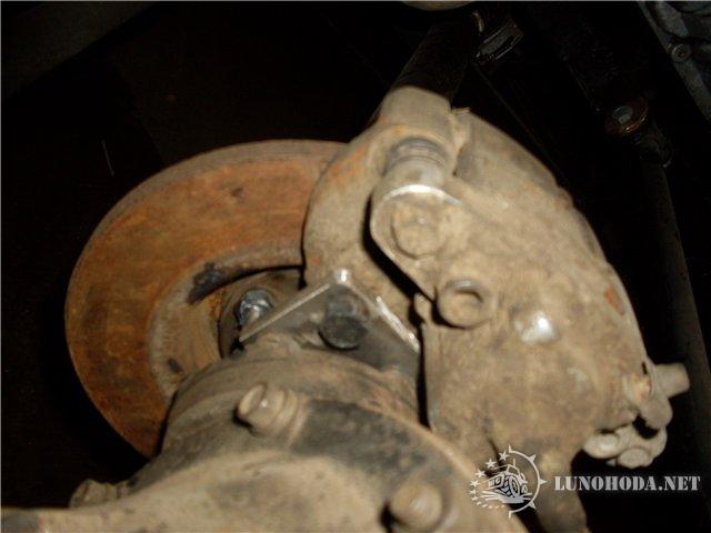

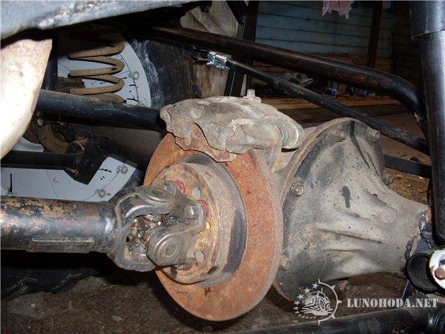

тормоза

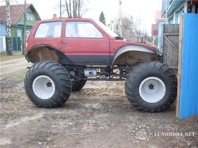

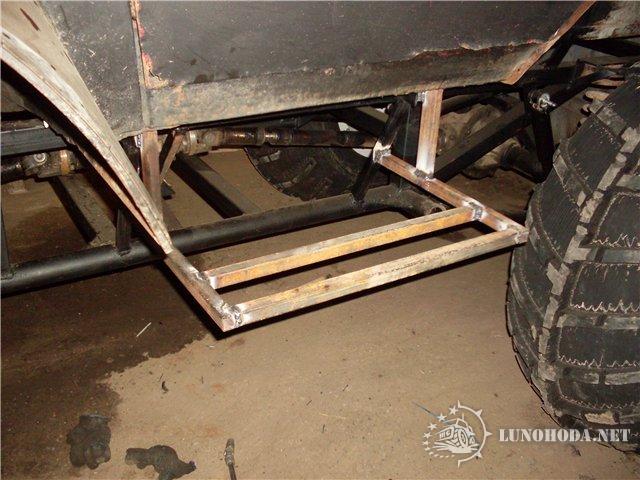

подножки

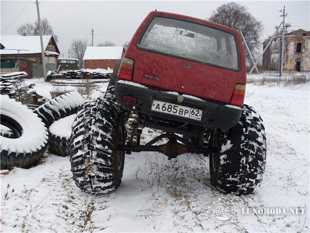

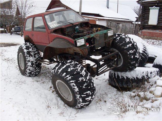

выехал
заехал на колесо от белаза
вывесить не удалось, поехал дальше
продолжение следует.
Самопал
Сообщения: 1952
Откуда: Рязанская обл.
Сообщение Самопал »
от подвески просто в восторге, глатает все ямы не замечая :roll: :yahoo:

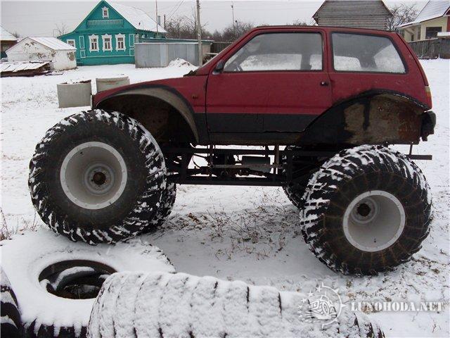

Ну значит двигаюсь дальше, гляжу канава, глубиной 1,5 м. и шириной 2м.
вот здесь Я спустился в эту низину, пдножка вездехода мне по грудь
и опять вывесить не удалось

Скажи,от чего раздатка?Нива?И каков вес получился автомобиля?И на сколько брал квадрат размер??Мосты выдерживают?Блокировал?
solomon
Сообщения: 2348
Имя: +79137826472
Откуда: Новосибирск
Сообщение solomon »
Самопал
поздравляю, как руль?
Самопал
Сообщения: 1952
Сообщение Самопал »
solomon писал(а):Самопал
спасибо, немного подруливает (если ты об этом), по усилителю, просто песня.
Самопал
Сообщения: 1952
Сообщение Самопал »
Игореха писал(а):Скажи,от чего раздатка?Нива?
да.
Игореха писал(а):И каков вес
пока не взвешивал.
Игореха писал(а):о брал квадрат размер
50х50х2,5
Игореха писал(а):Блокировал?
в переднем от БТР-60
Игореха
Сообщения: 91
Зарегистрирован: 06 фев 2012, 08:53
Откуда: Хабаровск
Сообщение Игореха »
Спасибо! Подскажи как надежность двигателя от оки и раздатки от нивы?Ни разу с этими запчастями не сталкивался, или лучше поставить японца??
Самопал
Сообщения: 1952
Сообщение Самопал »
Игореха писал(а):или лучше поставить японца??
думаю ты сам ответил на свой вопрос :)
