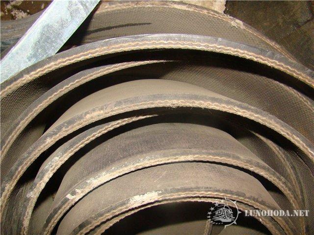

Строю вездеход думаю весом около тонны будит, а лента на два слоя нити и около 12 мм толщина ленты. При пиобритении про маркировку никто не знал. Может подскажите выдержит или нет? Может у кого нибудь стоит такая?Изображение

Юрок
Прочность ленты определяется не её общей толщиной, а как раз количеством и прочностью слоёв нити (прокладок). Прокладки бывают, в зависимости от материала и з которого изготовлены, прочностью от 65 до 400 Н/мм2... %)

Stac
Сообщения: 2152
Откуда: С. Петербург
Сообщение Stac »
Юрок писал(а):
Stac писал(а):Прочность ленты определяется не её общей толщиной, а как раз количеством и прочностью слоёв нити (прокладок). Прокладки бывают, в зависимости от материала и з которого изготовлены, прочностью от 65 до 400 Н/мм2...
Ну понятно! что не чего не понятно :(
Ну если ты не знаешь марку ленты, в которой как раз и зашифрована прочность прокладок, то кто тебе подскажет??? :(

Юрок
При поперечном разрезе видно сколько слоев корда в ленте [:})

Сообщение Юрок »
aleks727 писал(а):При поперечном разрезе видно сколько слоев корда в ленте
Два!

Юрок
У меня 10мм, 2 слоя. Ставь и катайся [:})

aleks727
Юрок
http://www.docload.ru/Basesdoc/23/23988/index.htm Тут в таблице обозначена прочность прокладки (слоя) от 55 до 400 Н/мм2.
Отсюда вывод: если принять за основу, что лента Юрка имеет прочность слоя 55 Н/мм2 - считаем!
55 / 9,8 = 5,6 кгс (перевод в килограммы), т.е 1 мм2 такой прокладки (слоя) держит на разрыв 5,6 кг (В СТАТИКЕ!)
5,6 х 2 = 11,2 и умножаем на ширину ленты гуськи: 11,2х150=1680кг на разрыв, ОДНА лента гуськи в СТАТИКЕ, т.е. если её не дёргать... :( Целиком гуська 1680х2= 3360 кг.
Если прочность прокладки примем за 400 Н/мм2 - считаем:
400/9,8=40,8
40,8х2х150=12240кг - одна лента гуськи, гуська - 12240х2=24480кг, или 24,5 тонны на разрыв! :shock: Разница очевидна! При внешне одинаковых признаках прочность ленты может отличаться в 7 раз!!! Поэтому марку ленты необходимо знать... :wink:

Почему я считаю одну ленту? Просто гуся из транспортёрки имеет тенденцию выворачиваться на препятствии и нагрузка распределяется на ленты гуськи неравномерно. Чисто для себя, не основываясь на расчётах, решил: каждая лента должна иметь прочность минимум три веса вездехода... Так, для собственного спокойствия... :)))
