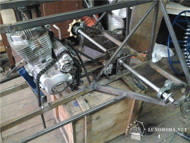

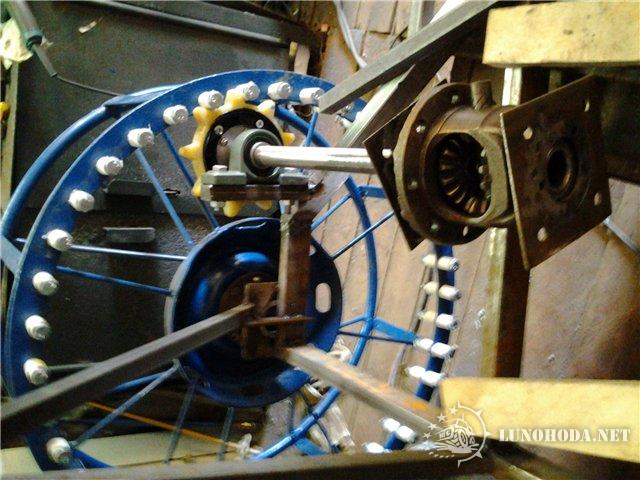

Petrovich писал(а):
drogs писал(а):Duplet сколько зубов одновременно в зацеплении?
Получается четыре, по два на колесо, колеса вроде не большие, если в одиночку ездить, должно ехать.
Просто в месте зацепления будет не только вращающая колесо сила, но и выталкивающая зуб из диска. Тут жесткость пары колесо-звезда продуманная нужна.
Duplet писал(а):drogs
Один зуб на каждой из четырех.
Сдается мне, маловато будет... Смело умножай на три тогда поедет.
drogs
Сообщения: 685
Откуда: Вологда
Сообщение drogs »
Тогда правда придется использовать использовать другую форму диска... Так сказать с "двойным ободом", чтобы болт проходил через оба обода, а звездочки были между ними, иначе только специальные болты, а никак не обычные строительные (пластилин).
А так тема интересная. Думаю, всем интересно.
Duplet
Сообщения: 362
Зарегистрирован: 30 сен 2010, 08:24
Откуда: орел
Сообщение Duplet »
drogs писал(а):
Petrovich писал(а):
То есть ты считаешь что на каждое колесо нужно 6 звезд?
Это мнение - результат расчета?
Если б какой грамотный человек посчитал нагрузки действующие на болт в таком зацеплении и способен ли болт их выдержать был бы премного благодарен. :)

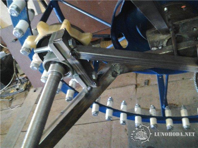

drogs писал(а):Тогда правда придется использовать использовать другую форму диска... Так сказать с "двойным ободом", чтобы болт проходил через оба обода, а звездочки были между ними
тоже так думаю [:})

Duplet писал(а):
drogs писал(а):
Это подсчет "наглаз". Я такой болт гну или выправляю используя двое обычных пассатиж на 200мм. А автомобильный такого же размера, например, колесный уже не могу.
Квадратную трубу, потому что тонкостенной круглой нету?
Duplet
Сообщения: 362
Откуда: орел
Сообщение Duplet »
Ну с болтами - выбирать не из чего, в магазинах только эти. Будут гнутся, поищем потверже.
Круглой тонкостенной действительно нет. Профиль кроме того подгонять легче перед сваркой.

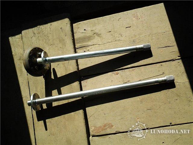

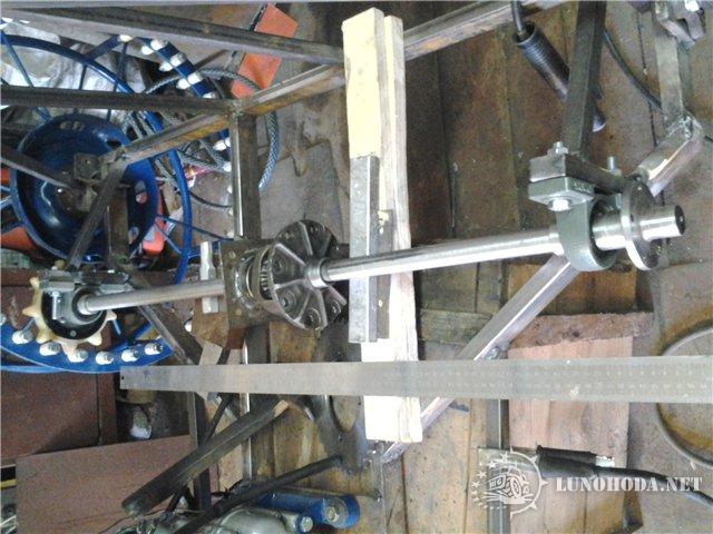

Сообщение Duplet »
Еще поработал.
Подвесил диф.

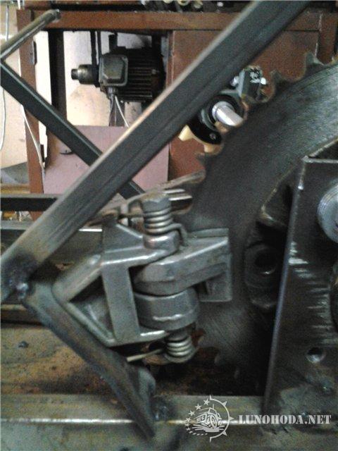

Приладил тормоз.
Отвалились тормозные накладки на буранкином тормозе . Кто нить знает чем можно приклеить?
СанычСан
Сообщения: 1242
Имя: Александр
Сообщение СанычСан »
Duplet
Проще приклепать! Я даже на иномарки клепал. Или вырезать из большей колодки и подогнать по толщине.
