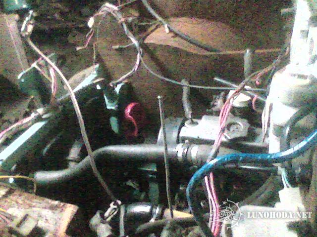

ПО дороге больше 60 км/ч не проехать начинает прыгать как мячик, а по озеру километров 80 можно ехать запросто

Стойка от авто Ока, ступица от Ваз 2109, фланец от Нивы, шрус от Нивы

со всем забыл суппорт тоже от Оки

Я не замерял точно, но 3 литра бензина хватает на 60 км

Да двигатель 2х цилиндровый развёрнутый вдоль и принудительно заблокированным дифом
