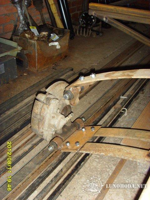

Поэксперементировал с рессорами от волги:
Передняя подвеска:
Задняя подвеска:
Можно ли подобным образом крепить рессоры к раме или их обязательно сломает по центральным отверстиям?
Закрепил бы классическим способом, но места для центрального болта нижних рессор под редуктором нет. :oops:
