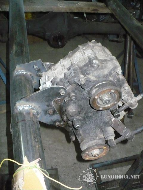

Griny писал(а):Как лучше крепить раздатку через подушки или жестко к раме
Через подушки конечно лучше, советуют еще и добавить третью точку крепления раздатки, где-то даже было фото узла. [:})

Белый Дом писал(а):А что мешает использовать подушки???
иногда её просто надо повернуть относительно оси и тогда подушки становятся не уместны или крепёж подушки просто мешает чему то например вот так
а такое положение радатки не ухудшает ее смазку? мне такой вариант больше нравится.

Mongoose писал(а):Масло не бежит.
Раздатку крути как хочешь.
Сапун тока выведи вверх.

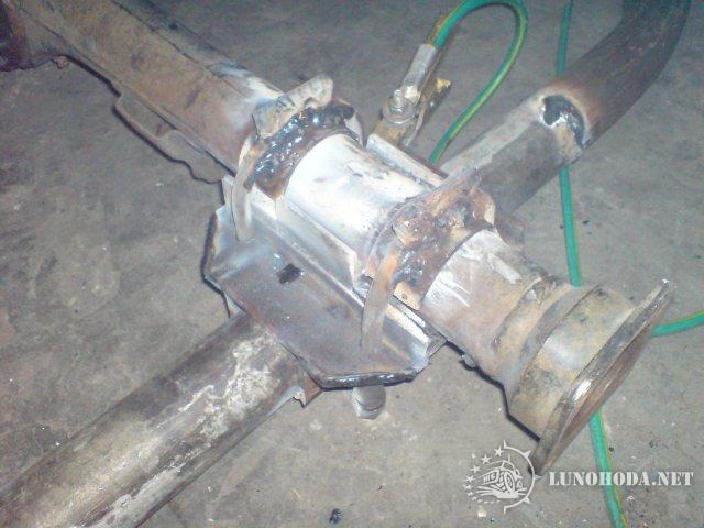

lunatik писал(а):
Griny писал(а):удерживают стандартные площадки моста УАЗ.
ничего они не удержат :( :ok:
еще как удержат.

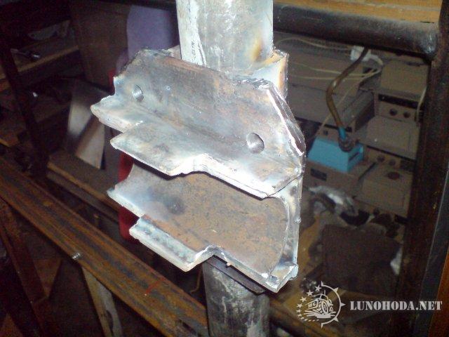

Griny писал(а):Как лучше крепить раздатку через подушки или жестко к раме?
у меня на подушках + 3 крепление
у Бобаса как у тебя жестко к раме оба варианта живут но у меня на определенных режимах подкалбашивает её все равно, только при жестком креплении надо быть более аккуратным при сварке карданов...

Можно сделать лотки на лонжеронах. Держит мёртво. Этой зимой влетели на ходу в метровую промоину на переломке-задний пассажир перелетел ко мне в передний отсек. Ходовой хоть бы что.
Лучше через подушки, без них будет вибрация по раме
