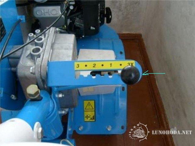

Случайная фотка из интернета.
На этой Неве, четыре передачи вперед и две назад, первая 1,5 км/час. На колесах 1200 будет 4,5 км/час. Редуктор по заверениям завода штатно держит 1800 н/м. Стоит цепь двухрядная с разрывом 4550 кг. Для резких поворотов п-оси можно временно разблокировать.
Вес мотоблока без колес 70-75 кг., вся конструкция может получиться:
Камеры Краз-60, диски-30, ремни-20, рама тележки- 30-40, весь можно уловчить в 200-250кг., с такой трансмиссией на 4-х колесах, легче из железа не сделать. :roll:
При погружении на 15-20см, его можно к катеру и на буксир взять, и с пол тонны полезной нагрузки плавать.

remix59 у МБ четыре скорости при условии перекидывания ремня (в ручную).
волк 86 дополнительного веса там практически никакого - двигатель и редуктор. рама можно сказать жестянная. общий вес с грязью порядка 90кг.
единственно, что "рога" надо менять на настоящее рулевое

Обрати внимание на этот, ставим на мотор коробочку с цепным редуктором 1:2 и автоматическим сцеплением. И он легче на 20 кг. т.е. без штатных колес 50кг.
:roll:
волк 86 я уже понял, что ты настроился на трех- колеску. Надоест, а материал под рукой.
