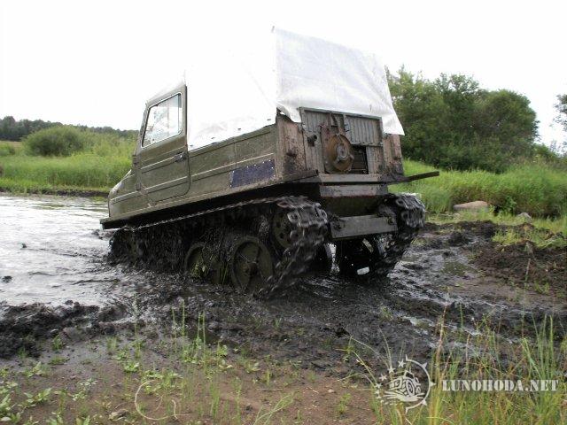

Вот еще фото предыдущего аппарата
Изображение[/img]

bumbarach975 писал(а):Вот еще фото предыдущего аппарата
Изображение[/img]
блин ну тут конечно сильна машина на ней только пахать :)
уж больно много железа и вес не под наши запросы!!
