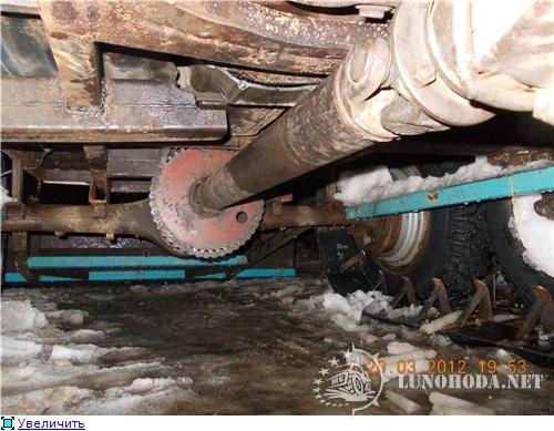

Крепление звездочки привода с кардано

На коробке стоит шестеренка, цепная передача на мост. Вопрос: как чувствует себя коробка и нужно ли какой нибудь упор сзади шестеренки, чтобы не повредить корпус КПП ???

впринципе заводского крепления хватает вроде пока не рвало!!

а каробка терпит вот первые жиг. мосты рвало слабые, заменил на москичевские

Mishman писал(а):а каробка терпит вот первые жиг. мосты рвало слабые, заменил на москичевские
что именно рвало в вазовских мостах ? [:})

редуктор не выдерживал сателлиты рассыпались пальчик срезало, ведь при поворота именно на них вся нагрузка

Странно.. Тут видел мнение, что москвичевские мосты слабее жигулевских..

ну незнаю но на практике сам проверил что на пневмоход ставил что на нем намного лучше.

Может москвичовские - грузовые, от каблука которые.
