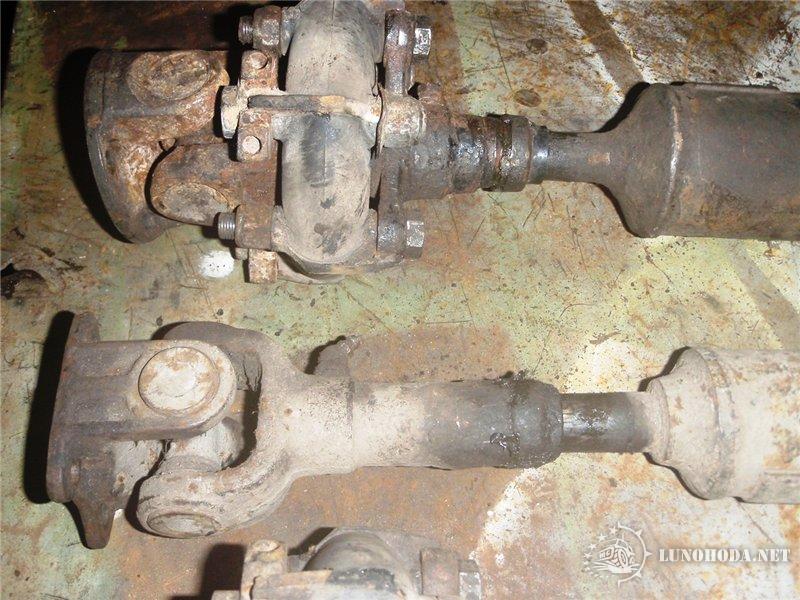

Несколько смутило присутствие муфт Джуса на карданах, может вызвать колебание мощности между мостами, хотя предположение требует доказательств. Постарайся поставить карданы максимально прямо и лучше сразу поставить на крестовинах кардан от коробки, ломали трижды, правда угол его, у нас получился не оптимально большой, а переделывать не стали.
remix59 ,привет [:}) хотелось бы побыстрее занять место в строю и при этом не огорчить прородителя :)))
По поводу гусениц я спокоен , лишь бы освоить техноологию их изготовления %) А вот по карданам тут да , уверенности сто процентной нет, но есть надежда ...Хочется всё таки максимально использовать готовые узлы и агрегаты, поэтому чтобы минимизировать углы пришлось перевернуть мосты и отказаться от переднего расположения двигателя ( вначале хотел повторить компановку Арго и растянуть салон до размера спального места) Что же касается муфт то это дань моей слабости к всяким предохранителям , если с ними будет что то не то , то это лечится за пять секунд :ok:

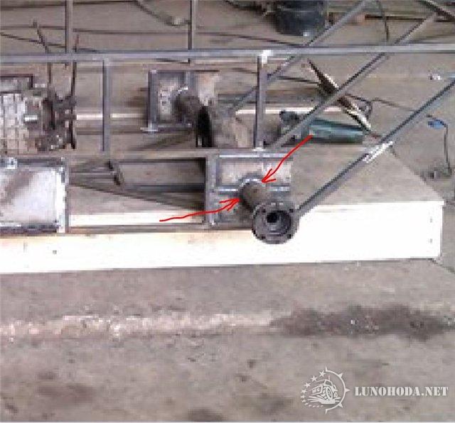

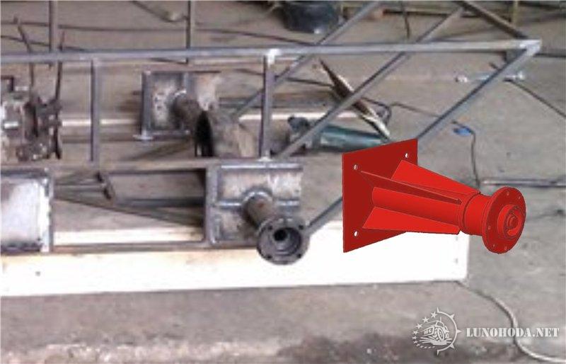

remix59 у меня вопрос по поводу усиления моста , как я и предпологал балка вазовского моста без усиления долго не проходит ( на переломке тоже пришлось ровнять и усиливать)
Изображение[/img]
Можно решение этой проблемы на вашем вездеходе увидеть визуально и кстати , куда загнуло ? Судя по всему при съезде с препятствия происходит резкий удар задними катками и балку загибает в верх или я не прав ? Хотелось бы найти оптимальное решения расположения откосов и косынок что бы потом не мучатся с очисткой нависшей травы.

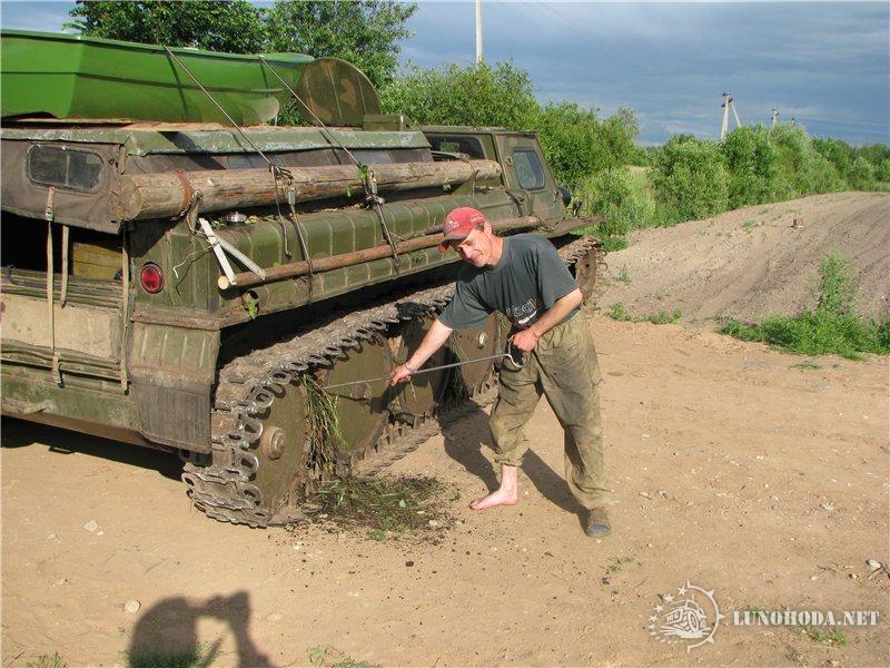

Вот о такой бяке я говорю
Изображение[/img]
Изображение[/img]
И если на Арго она извлекается довольно легко то здесь , в виду более сложной конфигурации рычага приходится привлекать спец инструмент и с помощью такой то матери ... тратить много времяни
[/img]ИзображениеИзображение[/img]
Вот и получается ,что много цеплялок делать не хочется ,а слабые места оставлять нельзя :apstenu: [/img]

Балку загнуло ударом на заднем ходу, загнуло вперед и вверх.
Усилителем может служить проф труба 20х40х3,5, приваренная как откос, щирокой полкой вертикально, так защитим и на кручение и на загиб.
От травы, грязи и тины боюсь ни куда не деться, разве, что объезжать по асфальту. 8P
Один раз поймали бревно вдоль всей гусеницы, вершинка торчала сзади, снизу между кузовом и гусеницей отжатой вниз, нормальный зазор там 3-5см, встали на бревно и съехали.

remix59 писал(а):Балку загнуло ударом на заднем ходу, загнуло вперед и вверх.
Балку скорее всего загнуло из-за кругового шва, который ослабил металл "чулка" моста и весь узел в целом.
К сожалению в некоторых конструкция применяется данный вид крепления моста, а затем начинаются мероприятия по усилению данного узла.

Ну жигулёвский мост и на машине с подвеской при безбашенной езде погнуть не проблема , а жёстко закреплённый и подавно. Я вот за то чтобы на крайних мостах повторить усиление средних осей.

Резиновые муфты на карданах в таком исполнении дадут вибрации и в конце концов разрушатся :( . У тебя конечно не так как было на "Барсике", но всё равно - три шарнира на одном кардане :stop: стоять не должно. Лучше сразу переделывай.

Переделывать в принципе не чего , одно снял другое поставил . Но ведь хочется побороться с неизбежными ударами в трансмиссии при резких торможениях и притормаживаниях .( Тем не мения зерно сомнения посеяно , узел взят на особый контроль и зачислен в кандидаты на выбывание) :-?

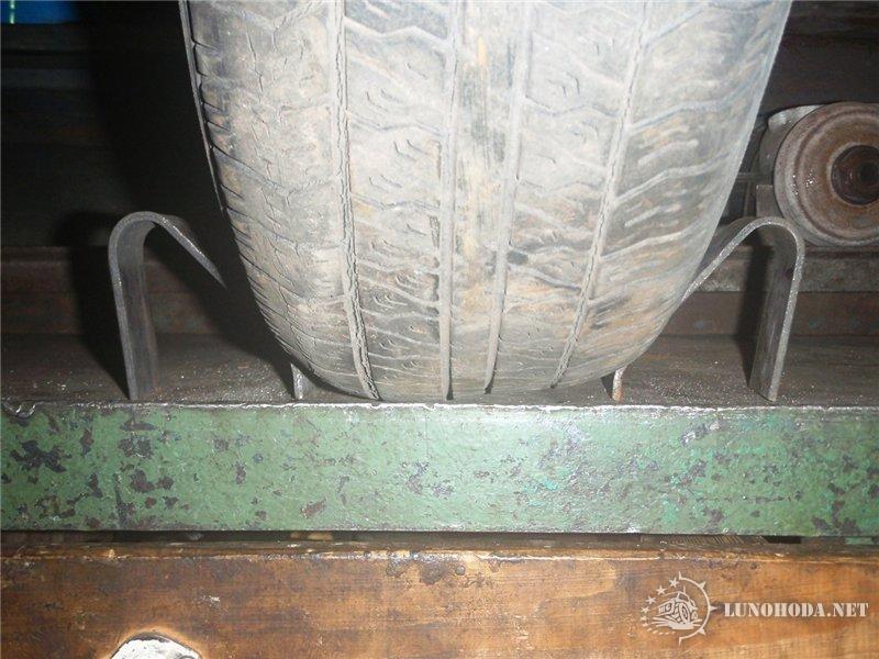

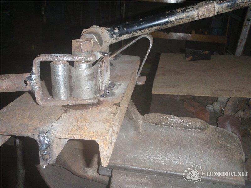

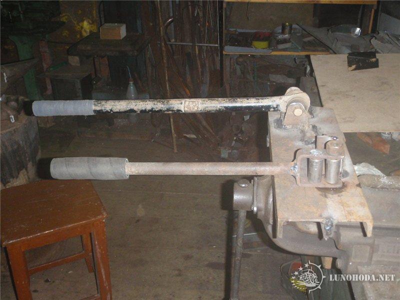

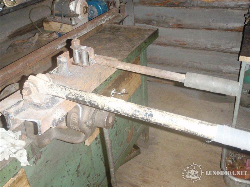

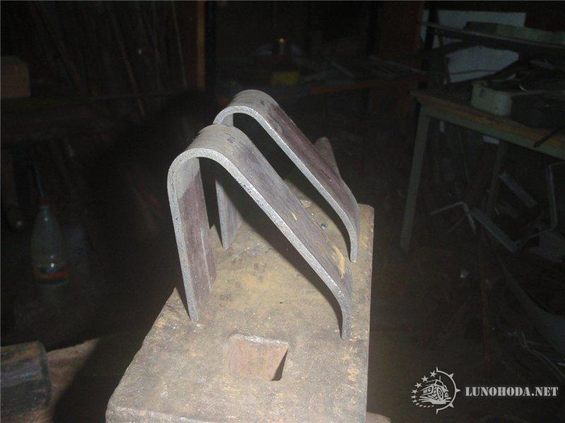

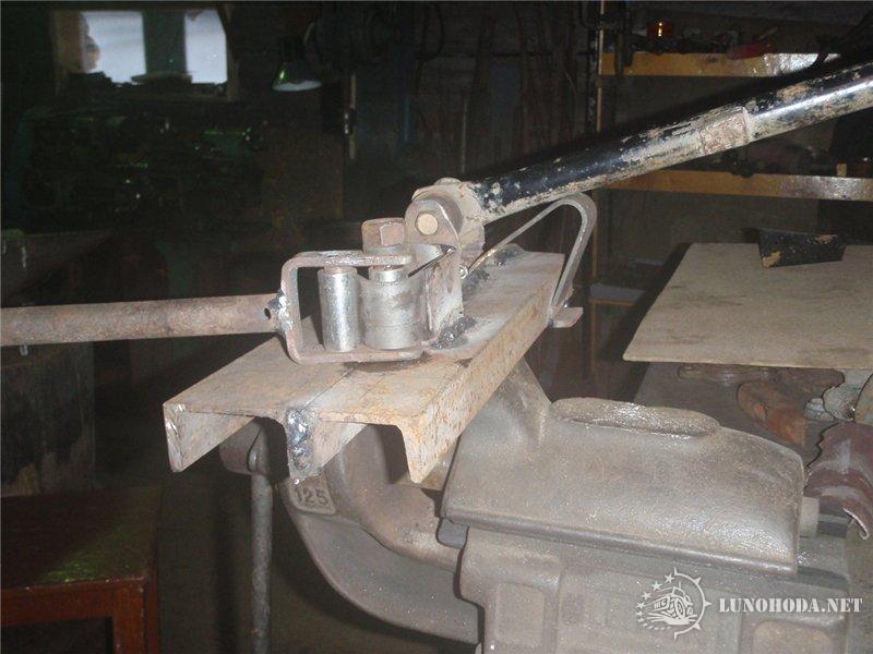

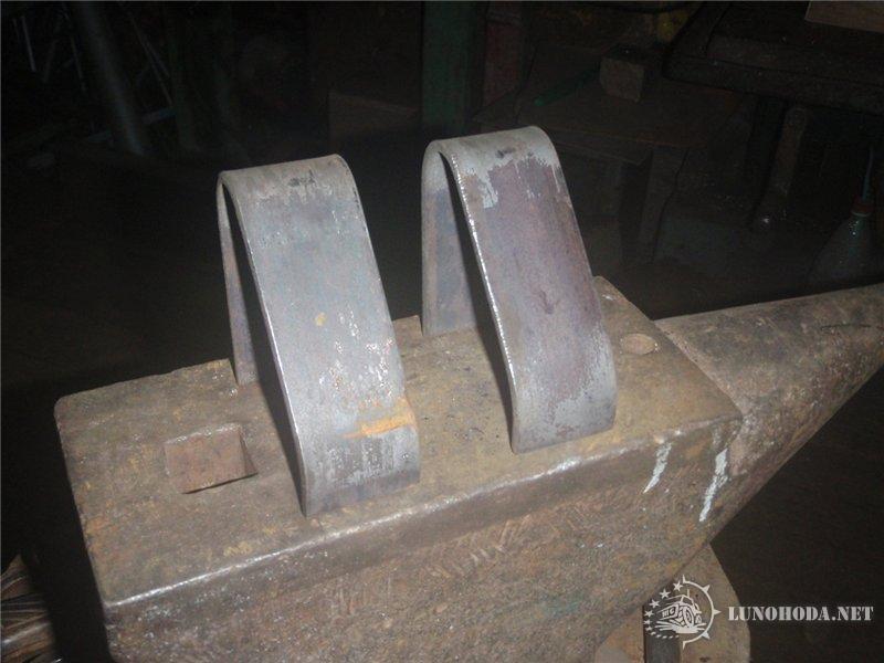

Пробный шар в освоении изготовления одного из элементов гусениц :
Хотелось бы услышать мнение основоположника , всё ли правильно или как ? :oops:
ИМХО
Нужно немного раздвинуть клыки. :oops:
