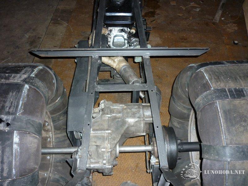

Лёгкий 3х колесный с китайцем GX200+вариатор+кпп

Транспортерная лента, края прорезаны до беговой(12 сегментов, 13-й для склейки), потом с нахлестом друг на друга прикручены к диску.
склеен по беговой нахлест 20см. Задние однослойный корд + беговая
корд с резиной(3мм) и Ремни.
Как то так..
Карб от пускача. Заводится отлично, на максимальных режимах тоже
хорошо, на переходном богатит, пока не разобрались, мороз 35 уже
неделю стоит.
mudrez61
викторрр
Как то так..

Проблема только одна, как установить ведущий вариатор на вал движка.
Вариант созрел только один. Выточить новую втулку в замен штатной с посадкой под неподвижную щеку вариатора со шлицами.
Но тут сразу же появляется проблема, как жёстко зафиксировать втулку на валу, что бы не было проворота.
Шпонкой фиксировать не удастся потому что толщина стенки втулки получается 2-2.5мм.
Вот я и хотел узнать как вы вышли из этого положения.

транспортерная лента разодраная послойно. на беговой та что с резиновым слоем, а под ней и на боковине "чулок' из тонкой.корд из колес какого авто?
Цемент 2000 кажется.Каким клеем склеивали нахлест тоже интересует
брать готовые узлы от авто. увеличивая этим вес.как бы снизить до минимума токарные работы при постройке такого трехколесника
вездеходы 4х4.
