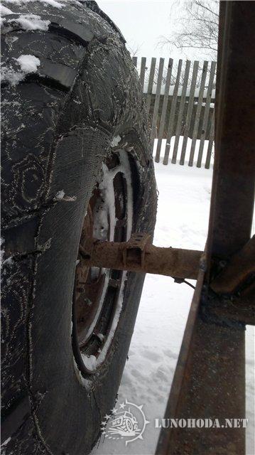

Как решить проблему проворачивания диска? /ЧИСТКА/
Сообщения: 18784
Женя++ писал(а):Ну само собой! По другому они провернуться не могут. Колесо стоит диск едет))
так давай заново :stop:
проворачивается покрышка на диске?
проворачивается диск по отношению к приводного вала?

новичок писал(а):так давай заново
или как то все по другому?
Когда буксует, диск крутится, а покрышка стоит

Самое простое - прикрепить покрышку насквозь болтами к диску, придется сделать на ободах места для крепежа.

Женя++ писал(а):Когда буксует, диск крутится, а покрышка стоит
самое простое это сделать шнуром (тросиком) пришнуровать покрышку к диску.
либо сделать ушки и покрышку прикрепить болтами. у вас нет прижима покрышки к диску а за счет того что нет пучка проволоки в боковине ее жесткости не хватает и она выпирает наружу

вообще пятиминутный вариант :roll:
