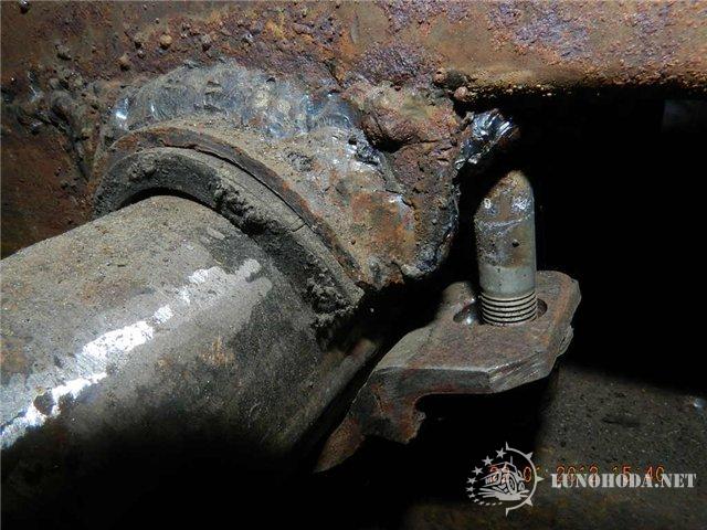

вовочка Полуоси 08 (короткие) обрезал (с великим сожалением),заваривал в станке,сверху -накладки,проточил под подшипник полуоси 2101 и 2 сальника(до и после подшипника).Линию поворота нашел опытным путем по месту,она регулируется шайбами.Впереди мост имеет еще один узел качания-по оси вращения заварен цилиндр диам.50мм на нем бронзовый вкладыш с резиновой втулкой и верхней обоймой,которая крепится к раме.Все это поджато упорным регулируемым подшипником воспринимающим осевые нагрузки.Вообщем сложно.Фото пока вставить помогает помощник-появится,пришлет.

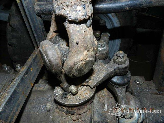

Rusel Расчет углов не производил,хотя старался,чтобы внутреннее колесо поворота имело меньший радиус качения. Шаровые от 08 ,нижний рычаг-08(нижний),крепление стойки срезано,на его место приварен конус под шаровой 08.Точки крепления находил по наименьшему сопротивлению повороту с одновременным вращением,по высоте кулак регулируется подкладыванием шайб под нижние болты,по наклону-под верхние.К верхней точке моста приварена опора подшипника 204,в нем установлен рулевой вал из 2х крестовин и шлицевого. К нижней крестовине пр
иварен рычаг крепления рулевых наконечников.

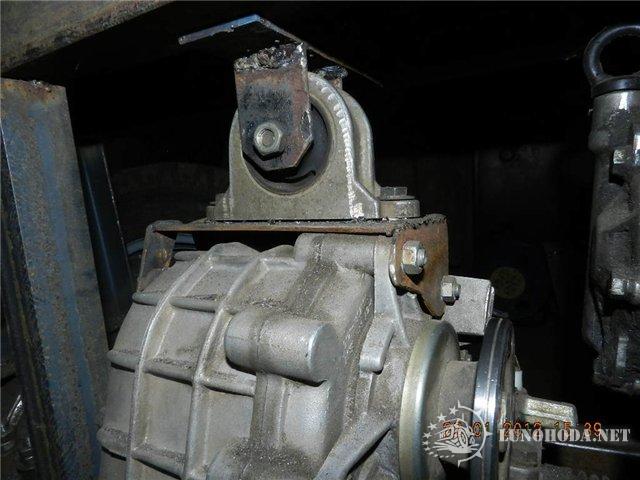

Раздатка сдвинута влево до максимума, крепление обрезано, снизу самодельное
Самодельное верхнее крепление раздатки

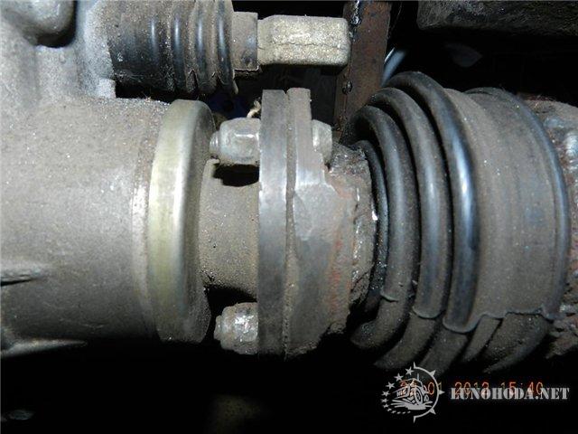

Корпус заварен на фланец моста, на фланец крестовины(обрезаный и проточеный) заварена шестерня полуоси 01, все соеденено шлицами от ШРУС
Верхняя шаровая опора поворотного кулака
Нижняя шаровая опора поворотного кулака
Крышка подшипника полуоси, видно пыльник из войлока. Внутри 2 сальника (до и после подшипника)
