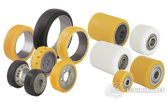

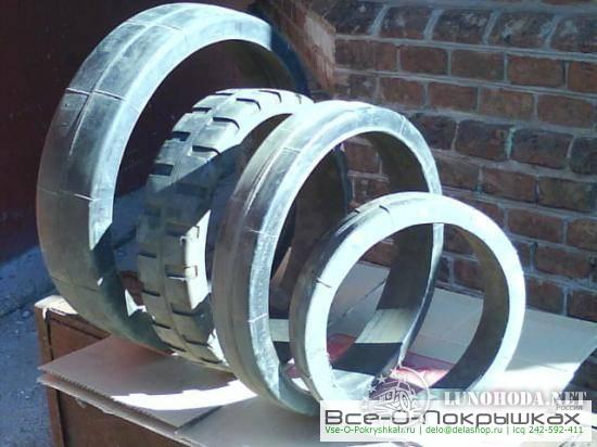

KIBERDOG
А не подкинешь ссылку, где вот те "бандажики" на верхней фотке нарыл?
KIBERDOG
Сообщения: 1728
Имя: iPhone 3G
Откуда: 76 RUS
Сообщение KIBERDOG »
Konservator писал(а):KIBERDOG
там на фотке сайт есть, но он повествовательный..
вторая фотка с украинского сайта

KIBERDOG писал(а):там на фотке сайт есть, но он повествовательный..
KIBERDOG
Вот именно, ничего конкретного там не нашёл :(
В своё время искал бандажи, но натыкался на такое
http://www.germess.ru/items/561/
:shock:
Цена, конечно, не по мне... :(
