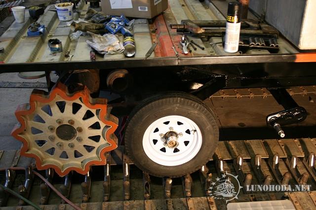

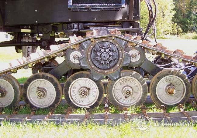

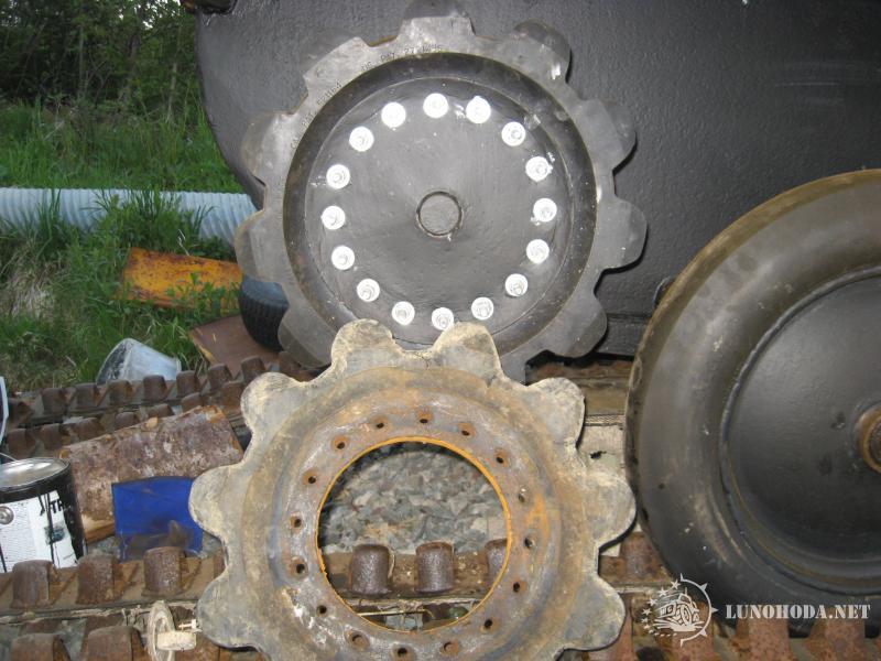

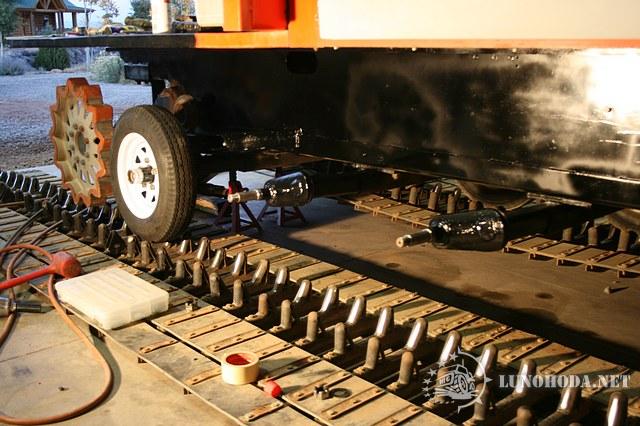

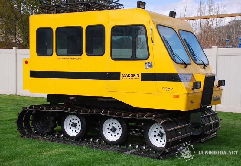

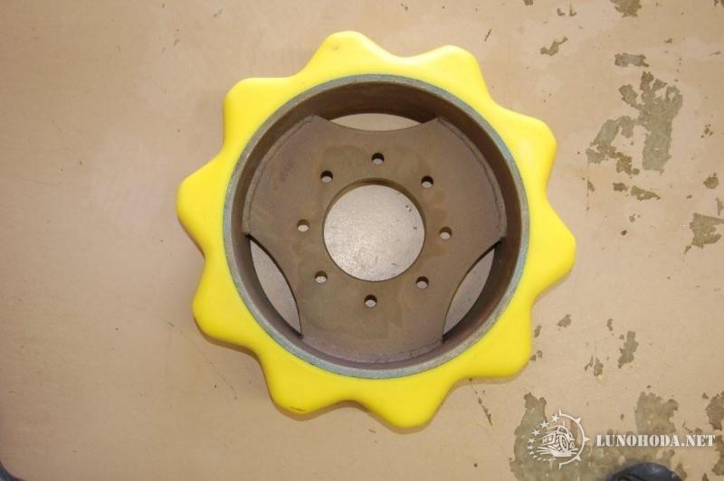

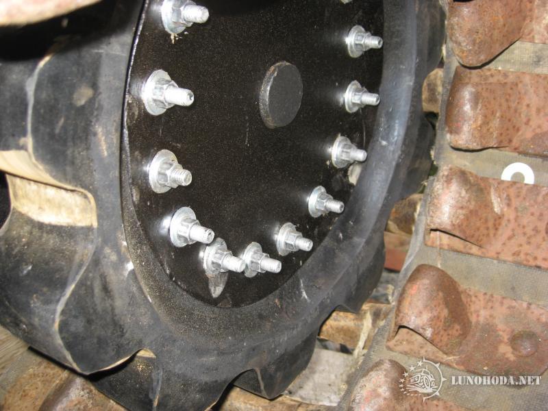

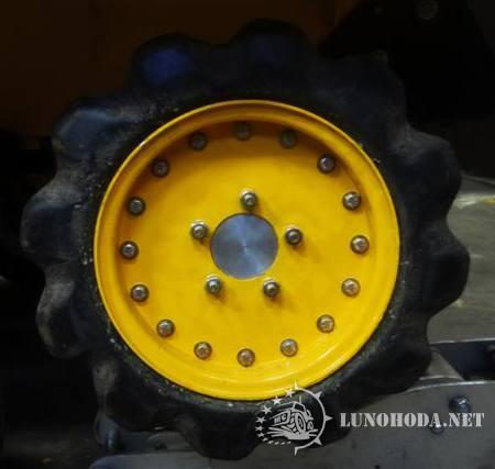

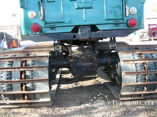

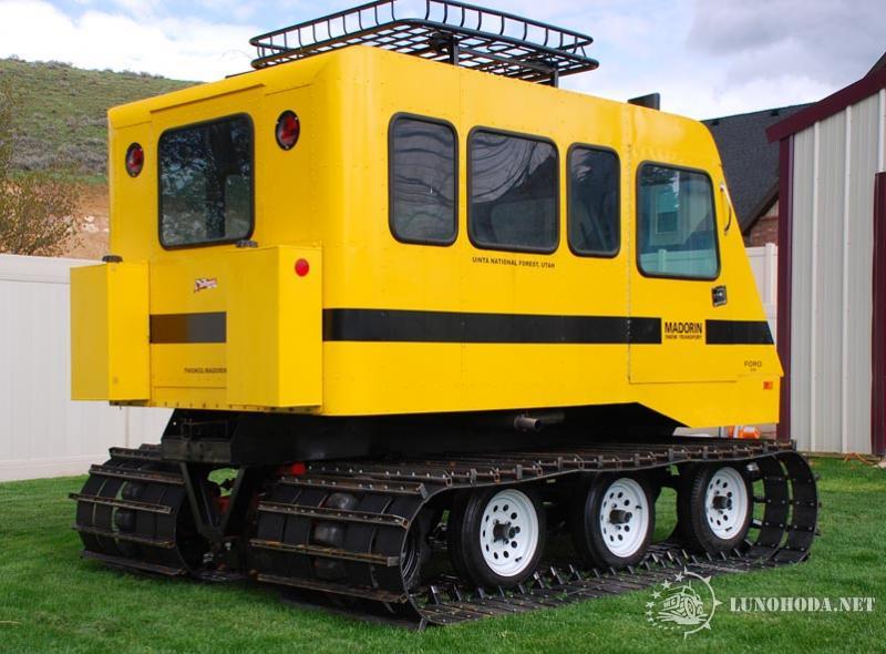

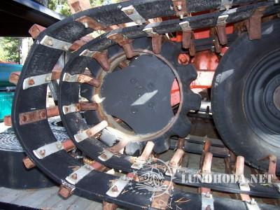

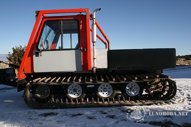

Вообщем пневмо звёздочка это бютжетный вариант для конструкции вездехода связанной особенностями компановки, есть плюсы, есть минусы..
Как я писал выше, если звёздочку делать с функцией опорного катка, то в идеале будет цельнолитая здёздочка с механическим креплением резинового слоя к диску, тоесть на болтах, ещё круче когда внутри будет более мягкий наполнитель, для лучшей амортизацией, и размеры звезды будут повторять размеры остальных катков..
Приведу пример несколько фоток буржуйских вездеходов, где звёздочка несёт функцию опорного катка, или могла бы им быть..
