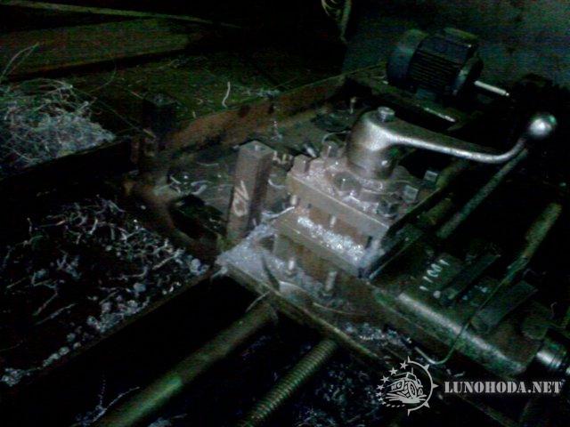

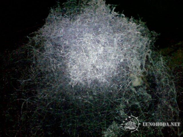

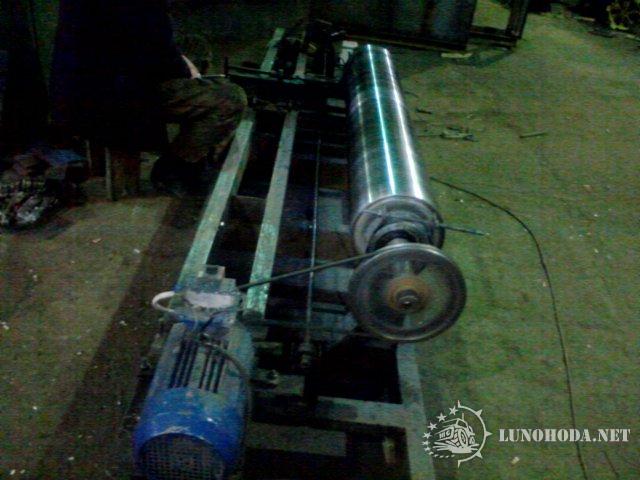

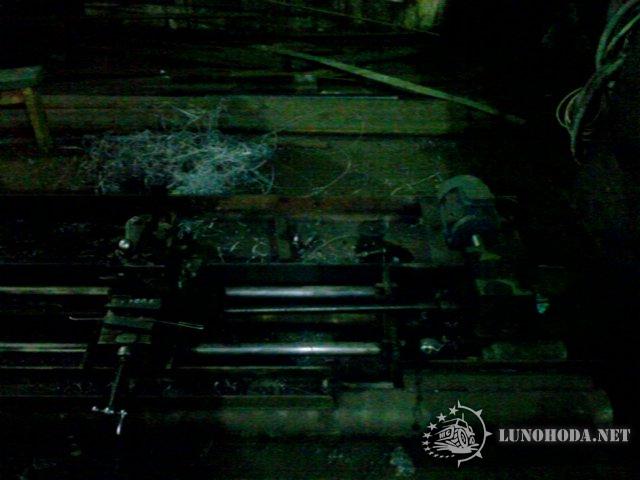

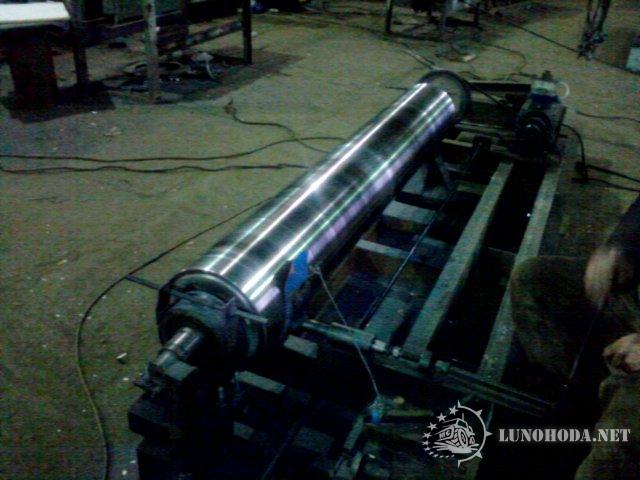

так соберите сначала себе токарный а потом вездеход --в чем проблемы!
сфотографирую потом покажу как я выхожу из положения при отсутствии ДИП - 300 для детали длиной два метра с биением и конусностью в 2 десятки на диаметр
а вот и фото
а тут шлифовка поверхности
гора опилок после проточки валка
