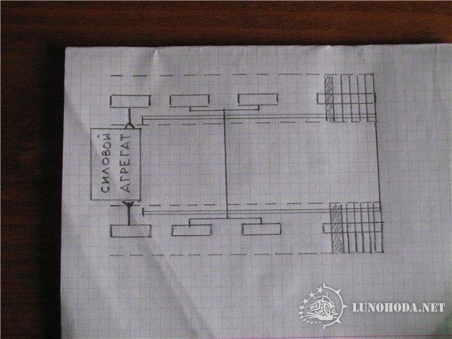

Изображение Тут набросал на бумаге что хочу сотворить , все конечно без размеров , просто чтоб иметь представление о чем идет речь.

ess78 писал(а): Тут набросал на бумаге что хочу сотворить , все конечно без размеров , просто чтоб иметь представление о чем идет речь.
вот эта вот ось по центру, это качалка как на тазике?? а двигатель стоит в самом передке??

KIBERDOG писал(а):вот эта вот ось по центру, это качалка как на тазике?? а двигатель стоит в самом передке??_________________
Ось балансира по центру проходная от передней подвески заз , а двигатель нах. спереди получается серьезный перевес , но компенсировать его хочу установкой назад седоков и всего прочего ( , бак, акб и тд) , думаю должно получиться.

Ребята извиняйте за назойливость , но план по установке двигателя спереди вездехода проваливается т.к его вес получается значительно больше задка вездехода и приходится менять концепцию в сторону классических моделей описанных на этом форуме. Хорошо что это не повлечкт никаких переделок. Теперь движок буду ставить назад , заваривать диф оки и через кардан на передний мост . В наличии есть 2 кпп авто заз , думаю выкинуть все шестерни из коропки и обрезать его совсем , а к дополнительному валу присоединить кардан от движка оки . По этому поводу есть вопросы выдержит зта конструкция дифференциальный поворот , и какова будет скорость вездехода при диаметре ведущей звезды в 150мм.
