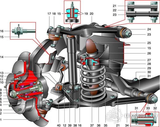

Вот хотел поделиться с вами своей задумкой.
Планировал планировал и решил следующее:
Два моста от классики, раздатку от нивы, кпп классика 4-ех ступка (если не ошибаюсь у нее передачи покороче), ну и классический дрыгатель, хотя есть желание скрещивать двиг 2108 с классической коробасиной.
Все это на раму, подвеска независимая, на 4-ех поворотных кулаках от нивы, рычаги взять заводские от нивы, после переделать на самодельные, и добиться хода подвески хотябы в 40 см.
Стандартная передняя подвеска.
Заводскую собирать не хочу, постораюсь сделать в дальнейшем верхний рычаг самодельный А образный широкий, и в центре него пропустить аммортизационную стойку 2108.
Кто что думает?
LifeGiver писал(а):и добиться хода подвески хотябы в 40 см.
что на это скажут тов. ШРУСы ?
LifeGiver писал(а):Кто что думает?
Изучи внимательным образом тему: "Подвеска МАЗУРКЕВИЧА" [:})
