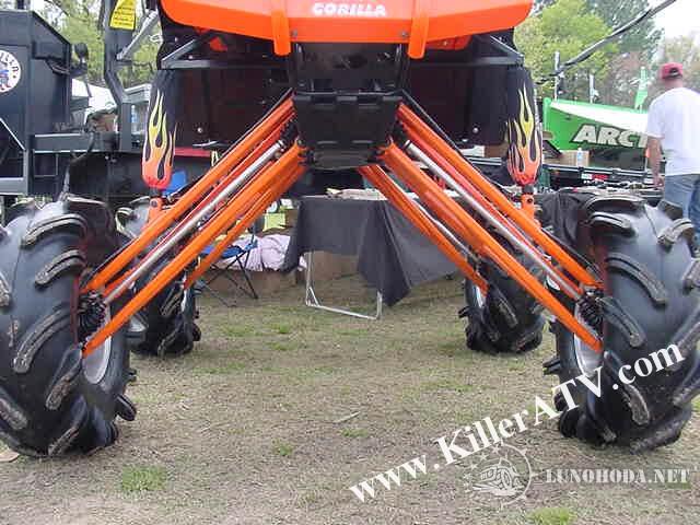

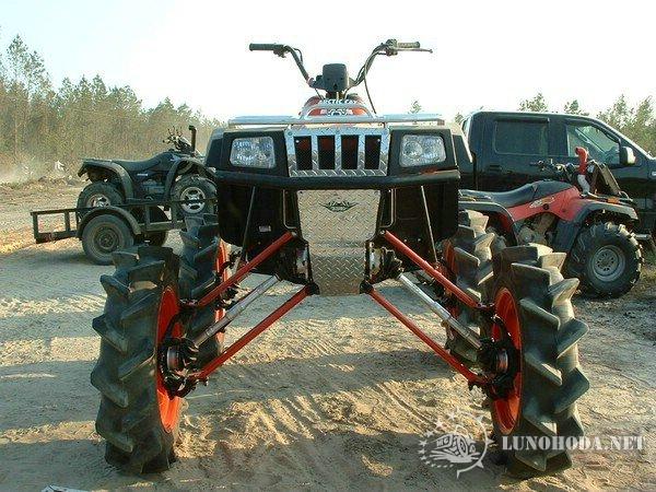

Кстати, по углам валов - кроме восьмерочных ШРУСов в мире существуют и другие агрегаты

Юрий
Юрий писал(а):кроме восьмерочных ШРУСов в мире существуют и другие агрегаты
думаю эта конструкция долго не проработает...
Юрий писал(а):Кстати, по углам валов - кроме восьмерочных ШРУСов в мире существуют и другие агрегаты
да, только это Шоустоппер а не вездеход с рессурсом, способный таки да проехать несколько метров....
dil
Сообщения: 6306
Сообщение dil »
Юрий
Не разглядел на этой фоте упругих элементов. Там точно не жёсткая рама?
dil писал(а):Юрий
стойки с серидины рычага, мож на торсионы?
Какая "вкусняшка" !!!
Возможно амотризаторы стоят горизонтально, через коромысла, под капотом, чтобы "разгрузить" подрессоренную массу.
Или "засандалили" в привода, гидравлику с пружинами - что-то они подозрительно не одинакового диаметра ???
С уважением Валерий

Судя по фото - вполне рабочая конструкция. На указанном сайте можно еще посмотреть. Плюс видео.
