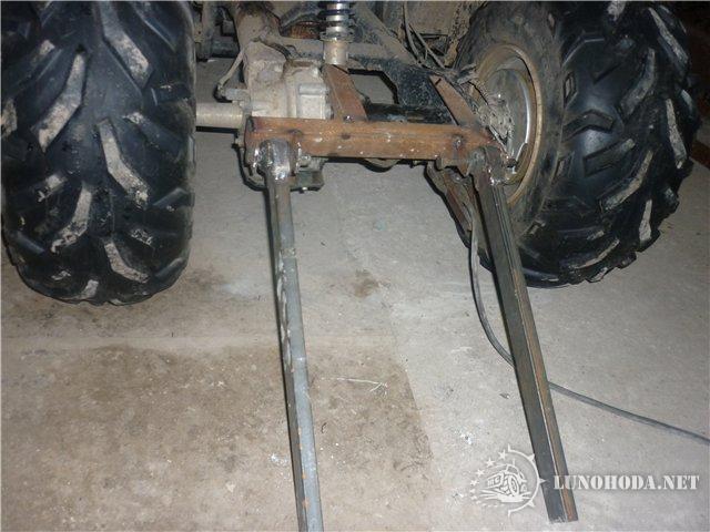

вчера к фрезеровщикам ходил заказал крепление к заднему мосту. вот теперь думаю из чего гуси сделать.Изображение
на нём же будет крепится маятник.

начал делать крепление и маятник.фрезеровщиков так и не дождался.
