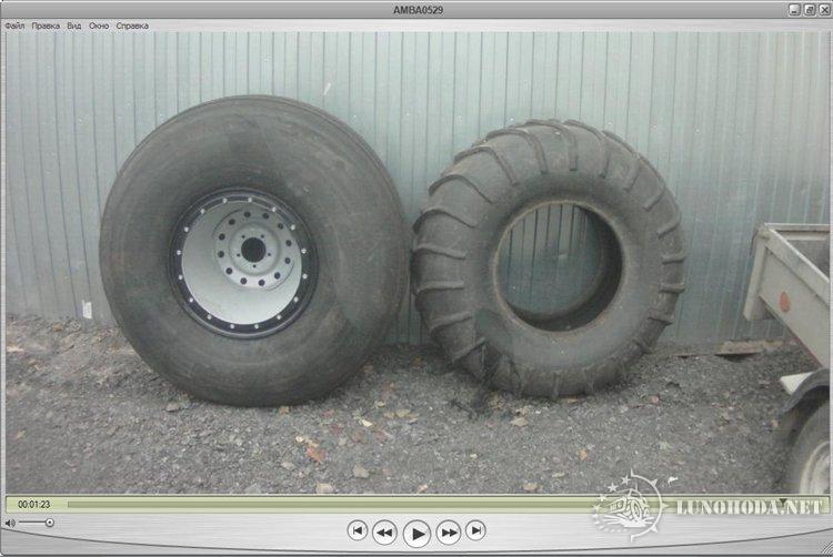

Вот она!
Белый Дом писал(а):Вот она!
а вот оно, доказательство недееспособности ВИ-3.
на фото, недонакачанный Трэкол 1300х600 в сравнении с "Гудвинтайр ВИ-3"
(совсем не дурного качества кстати)
посадочное одинаковое - 21"
диаметр - сам видишь
ширина - 600мм против 450мм
водоизмещение.... короче, утонет :(
lunatik писал(а):... а фотку видно ? :(
Видно.
Я и так знал, что Трекол больше.
И чем мне фотка должна была помочь??? :oops:
Белый Дом писал(а):Я и так знал, что Трекол больше.
Евгений, а вот чем:
машина мымыкла есть картинг на Трэколах, в ней не существует (летом) какой нибудь детали или элемента,
который можно демонтировать.
Масса машины - неснижаема (!) без перехода на люминь/дюрадь/пластик.
Эту фотографию ты вероятно тоже знаешь:
Машина погрузилась на половину колеса... при фактическом отсутствии полезной нагрузки.
(балластом был я, в одёже около 90кг)
значит при полезной загрузке всего в 90 кг или просто c полным баком (!) на максимально разумных колёсах
обеспечивается критическое значение соотношения масса/водоизмещение :(
НУ НЕ ОБМАНУТЬ ГРАВИТАЦИЮ :cry: :apstenu:
