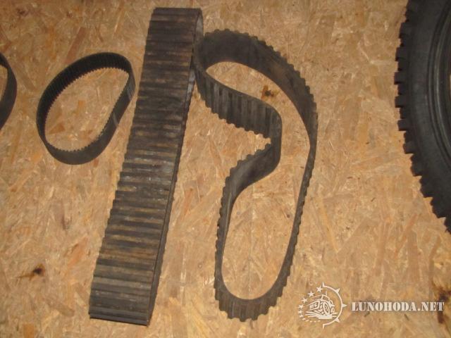

Я пытаюсь смастерить гусю на клиновидных ремнях. шир 45мм. толщ 25 мм. окружность 4000 мм. они от каких-то мощных станков с кирпичного завода. Ремни буду резать и сращивать вместе 2 шт. Приводную звезду и натяжитель изготавливаю из 2-х свареных диска, изначально отрезав кромки, за которые цепляется балон. кромки смещаю к середине диска до тех пор пока не получится шкив под ремни. что хорошо, так это выемка по центру диска как раз под ремень. В итоге, на одну гусю приходится два параллельно размещенных ремня и к лодке тоже. Дублирую это транспортерной лентой по класической схеме. Ремни находятся в шкивах и гуся при любой нагрузке не разувается.
ИМХО. приводная звезда будет по классике с зацепами, чтобы исключить возможность проскалзывания. Возможно такая схема исключит необходимость клыков на траках

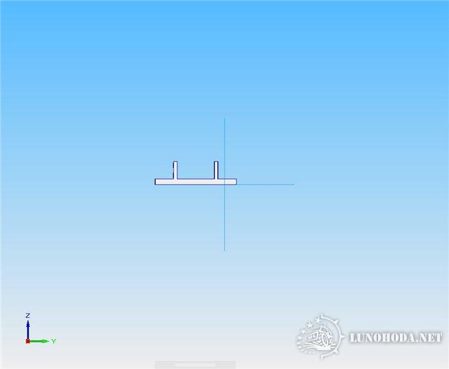

Есть у меня некоторое желание построить вездеходик.
Имеется железо,есть металлообрабатывающий завод,на котором я тружусь, в наличии транспортерная лента . Мотор и кпп ожидаю.
Проблема в том,что хотелось бы поставить гусеницы с наибольшим ресурсом. Конечно трудно найти замену транспортерке в этом плане,
но
все же давайте покумекаем. Эксплуотировать предполагается по песку.
Итак первый тип

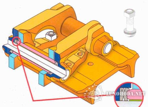

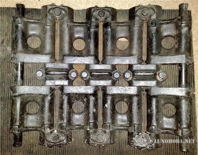

обычная гусеница с металлическим шарниром .
Всем хороша,кроме одного-если нет стали 110г13,то долго она не прослужит.Как вариант можно поставить уплотнения пальцев,но в домашних условиях это не реально.
Второй тип- гусеница с тросом.
ее проблема в том что вскоре трос перетрется в местах перегиба.
А так заманчиво! Возможно более мягкий и тонкий трос прослужит дольше,но все таки на душе не спокойно.
третий тип-роликовая цепь вместо троса. Её проблемы тоже очевидны
-невозможность эксплуотации в присутствии песка. Даже если цепи
О-ринг или Х-ринг,то,мне кажется,их на долго не хватит.
Четвертый тип-собственно транспортерка. Её плюсы вполне очевидны.
Почти вечная,не боится песка,грязи,снега...
Из минусов,пожалуй, только сравнительно малая жесткость.
Вот и я склоняюсь к транспортерке,но в голове все крутится одна мысля- вот и хотелось бы обсудить ее возможное поведение...

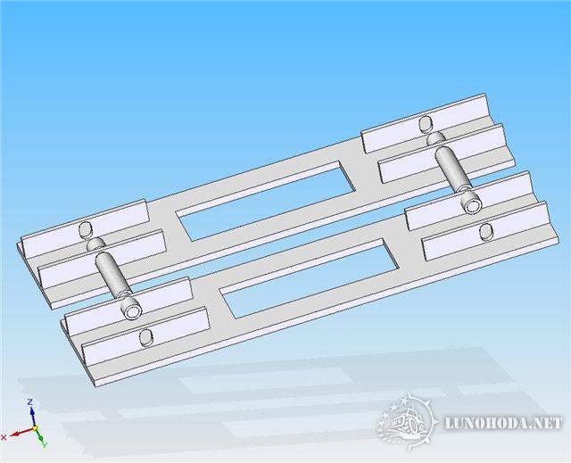

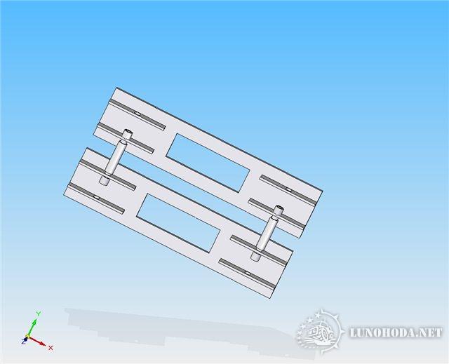

Гусеница представляет из себя жёсткие траки с просверленными и отфрезерованными отверстиями под палец. отверстия имеют некоторую овальность-это сделано для люфта соединительного пальца.люфт необходим для сгибания траков и самой гусеницы.
Палец представляет, грубо говоря, шпильку с резьбой,на нее одет кусок резинового шланга
Палец вставляется в отверстия траков и закрепляется двумя гайками.
Чтобы гайки не откручивались существует немало способов...
Под гайки подкладываем ,допустим,пластиковые шайбы.
Ну вот в принципе и все.
Изображено все примерно и только для понятия задуманного принципа
По этому принципу уже есть несколько вариаций.смысла нет их описывать пока не ясны свойства представленной гусеницы.
Повторюсь- меня интересует будет ли она работать вообще и каково её поведение ,например, в поворотах,ведь жескости у нее тоже нет.
