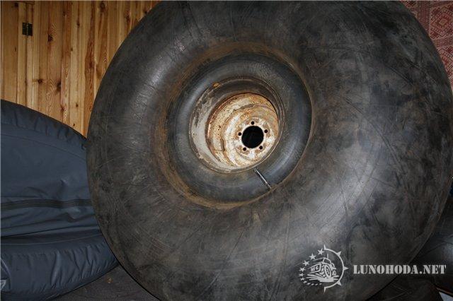

Школьный писал(а):Бортповоротный со свободноповорачиваемым задним колесом, будет проще, маневренее, легче и компактнее. Если рычаги не нравятся, то вместо них тросики завсегда можно и к рулю приладить.
В схеме "на воде" заднее колесо выполняя роль весла в сочетании с правым ведущим возможно будут поворачивать вездеход влево, а не вправо.
Свободноповорачиваемое заднее колесо на даст ехать задним ходом, все равно нужна стабилизация, а на воде заднее колесо врядли станет веслом, надеюсь, что глубина его погружения будет сантиметров 20-30. Как то Я ни одного видео трехколесок не видел, чтобы они плыли в нужную сторону.
Бортовой поворот - как то сомнительно, 9-сильным моторчиком кировское колесо, шириной 700мм на месте развернуть...

Petrovih писал(а):как то сомнительно, 9-сильным моторчиком кировское колесо, шириной 700мм на месте развернуть
развернет ЛЕГКО
Petrovih писал(а):заднее колесо на даст ехать задним ходом
Возможно. Может быть его блокировать? А заднее колесо какого размера будет?

Школьный писал(а):развернет ЛЕГКО
Может на льду, но не на жидком торфянике, ну как то пока не созрел до бортового поворота.
А заднее колесо поменьше - камера от Лаптежника 1300х533, все таки думаю его придется пригружать пятой опорой водителя, ползающего по сиденью, если не хватит сцепных свойств для поворота где нибудь на грязях, хорошо если не так...

Прорабатывал такой вариант колеса, но как-то зыбко все, привык камеры качать на глазок, лишь бы обод от земли приподнялся, а тут давление нужно, а если в ледяную воду залезть, буду варить катушки...

Расчет массы вездехода:
Колеса:
Камера К700 – 25кг, диск колеса – 15, бандаж – 15, думаю в 60кг уложусь.
Камера Лаптежника – 16кг, диск – 14, бандаж – 10, итого три колеса = 160кг.
КПП08 с приводами = 35
Поворотные цапфы Нивы с шаровыми, ступицами и шрусами = 2х15 кг = 30 (примерно)
Силовая скутера думаю на 25 кг потянет
Итого = 250 кг без рамы
А задача в 300 кг уложиться
