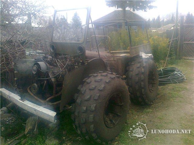

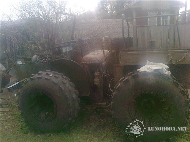

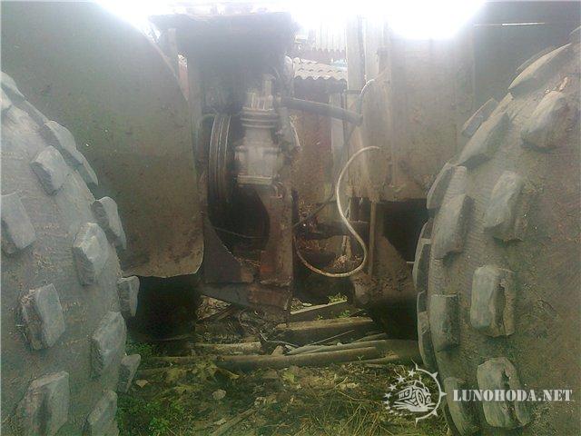

HUNTER75 писал(а):у друга каракат
можно фотку?
HUNTER75
Сообщения: 136
Зарегистрирован: 05 янв 2011, 13:20
Имя: 89231432656
Откуда: Новосибирская обл
Сообщение HUNTER75 »
вот пока только такие

HUNTER75 писал(а):вот пока только такие
по-моему интересный - его бы в отдельную тему
он сам не будет , а мне его негде фоткать , в деревне стоит , подобных у нас два , этот ходит уже более 10 лет
ЕФсли кого что интересует , спрашивайте , я себе делал точно такой же , но продал , теперь жалею
