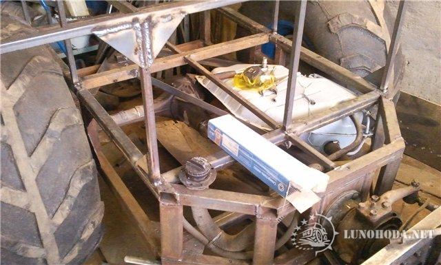

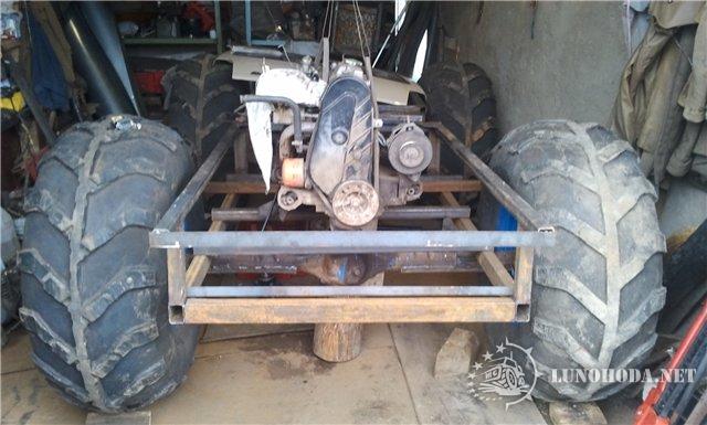

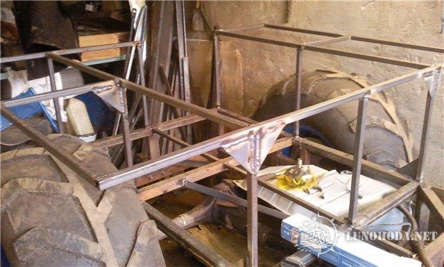

сращивание троса сцепленияИзображение
кулиса переключения кппИзображение

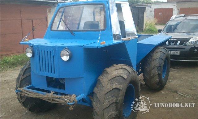

вот готовое изделие,даже отдавать было жаль, но....

Я вот не могу понять, почему нижние части полурам смонтированы/висят ниже мостов? Еслибы их (полурамы) делать герметично лодками, то плавучесть появилась бы и это былобы обосновано. А так только проходимость ухудшена, этими "бамперами" теперь тонны грязи толкать придётся.
ВЕЗДЕходы от слова ВЕЗДЕ.
Быстрая личка 8 921 371-43-04
alekcandep.brat
Сообщения: 89
Зарегистрирован: 18 фев 2010, 20:55
Откуда: вологда...
Сообщение alekcandep.brat »
comer писал(а):alekcandep.brat
сначала я прикидывал мосты ставить на нижнюю раму, но,на карданах получается критический угол, т.к рамы состоят из верхнего и нижнего подрамка, а узел перелома между ими, большой угол получается. если надо увеличить клириенс надо раму делать в одну нитку,и мосты ставить под раму, да хоть на рессоры.. а лодкой делать не стал т.к за это не уплочено :ok: заказчик сказал так; болот нет,воды нет, ездить надо по глине,максимум просека в боровом лесу. вот так! короче заказчик доволен,и это главное [:})

Передний мост перевернут, и следовательно крутится в другую сторону.
Что делали с редуктором, чтобы шестерни вращались в правильную сторону?
Сергей 29
Сообщения: 859
Зарегистрирован: 17 ноя 2010, 18:59
Откуда: Архангельская обл.
Сообщение Сергей 29 »
Sedoy1981
Sedoy1981 писал(а):Передний мост перевернут
:stop: с чего ты это взял?
