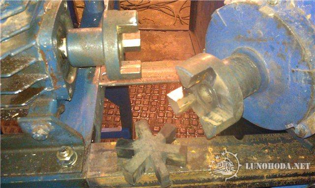

БРЕДУН писал(а):склоняюсь к полумуфтам с резиновыми или пластиковыми амортизаторами, необходимо определиться с конфигурацией и диаметром..
Эластичные муфты бывают разные о какой конструкции идет речь? Я делал с вкладной звездой но там требуется фрезерный с поворотным столом, ну или покупать готовые. Габарит на такой момент к стати будет не хилый.

У конструкции показанной на фото есть большой плюс- простота разборки. Но сложность изготовления склоняют меня к пальцевым полумуфтам, для их изготовления хватит токарного станка, хотя замена амортизационных втулок(или колец) у них и занимает несколько больше времени, но при хорошей центровке конструкция служит достаточно долго. На водяном насосе 132квт мы меняли их раз в 1.5-2 года.
shum d писал(а):Габарит на такой момент к стати будет не хилый
Сопромат не моя стихия поэтому с габаритами будет работать метод опытного тыка :)))

Муфты МУВП самые поганые из тех с которыми я сталкивался.
новичок писал(а):так это и есть полумуфты. поставь две звездочки плоскостями друг другу и оберни широкой цепью. тем более на валы бурана идет двойная звездочка и двойная цепь
Либо проточить звезду и поставить однорядку или использовать двухрядку. Самое простое решение.
