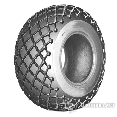

Алексей Гарагашьян писал(а):Один из вариантов:
1600 х 600 - 685
ВИ-178А
Вот такие можно и в Питере найти
Нейлоновый корд, слойность 8 или 12.
Высота - 1585мм
Ширина 590мм
Посадочное вроде 26"
это от дорожного катка, да?

lunatik писал(а):gudvin
Да, сзади два колеса, впереди каток.
.... их есть и по 1800 мм :ok:

Алексей Гарагашьян
Сообщения: 5153
Имя: Алексей
Возраст: 62
Думаю, что маловероятно добыть много таких хоженых колес, а резать новые слишком дорого.
Другое дело - Ураганы. Там, где они есть, их должно быть много.

Сообщение xolodnov »
Шины для самолета АН-22
1750х730-610, модель 1А, 30 слоев. Масса шины 188кг, посадочный размер 609мм
1450х580, модель 2А, 22 слоя. Маса шины 110 кг, посадочный размер 507мм

Алексей Гарагашьян
Сообщения: 5153
Имя: Алексей
Возраст: 62
xolodnov писал(а):1450х580, модель 2А, 22 слоя. Маса шины 110 кг, посадочный размер 507мм
Думаю, это может быть очень хороший донор.
xolodnov писал(а):1750х730-610
На мой взгляд, велика.

Остается найти таких доноров и пробовать ободрать,... где самолетный шиномонтаж? :)))
