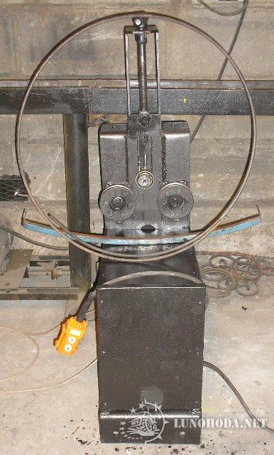

Проект завершен, теперь я могу легко делать кольца и дуги любых размеров, осталось сделать комплект сменных роликов.
А главное, что они будут иметь идеальный товарный вид, а не "made in КОЛХОЗ" ! :yahoo:

Вот и видео поспело. Изготавливаю комплект колец для колес болотохода "Трешка"

Вдогонку. А, для чего эти кольца?
Вопрос не праздный. Уже давно сам прошел эту стадию. А теперь делаю эти кольца в виде запорных из листового металла 2 мм и 3 мм.
Привариваю их к наружному краю конуса диска и монтирую шину через край, как на легковых автомобилях. А само кольцо получается в виде кольца из уголка. Прочно и практично. Подробно на форуме "Вездеходы на шинах низкого давления".

Konservator писал(а):kortaika
ЗдОрово :roll: , но сложно...
У нас на работе практикуют так:
Отрезается ровно половина, кольцо варится из двух частей.
На фото труба Ф40, стенка 1,5.
А нафига так , когда не было нормального прокаточного трубогиба , делали так . Деревянный целиндр как у вас но высокий . Упор куда вставляеться конец трубы . Длинная труба (6м. хлыст) накручивается на него как пружина виток витку (труба 22 или 25 на полтора) . Далее "пружина" режется вдоль и кольца свариваются , всего один стык .
