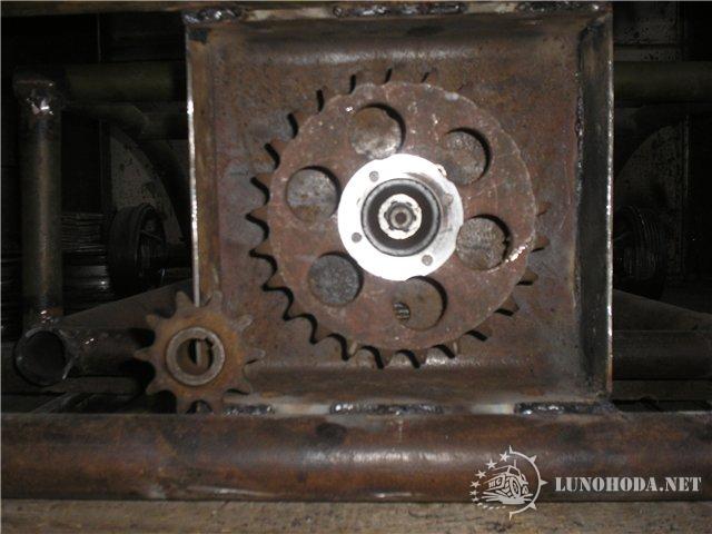

Вот такой будет костяк переломки.
вылета узла перелома оказалось более чем достаточно, края полурам при переломе в 10 см друг от друга.

Через эту парочку будут приводится карданы
Есть очень хорошая КПП от М 412, что у нас известно о целесообразности её применения?
Двиг возможно будет ОКА с КПП либо 15 сильный китаец с ременным приводом.
Если прячешь голову в песок - получишь пинок под зад!

я вот мостовые редуктора не учел, когда делал трешку из неудачной переломки (тема -начал делать переломку 4х2) вышло следующее Двигатель Тула 200 - главная передача мото Урал - цепная передача на хвостовик моста 1/3. итог скорость на 4 передаче 8 км/ч. пришлось цепную после редуктора переделать на равных звездах, а на двиг ставить максимально большую 13 зуб. тогда скорость на 4 передаче стала 18,6 км/ч.
в данном случае соотношение проглядывается примерно такое же, поэтому думаю, что КПП Днепр с последующим понижением цепью 1/3 и дальнейшим понижением в редукторах моста должно дать хороший результат. конечно только при исподьзовании двига до 15 л.с.
можно как вариант, рассмотреть привод от мотора ремнем на КПП Урал без ЗХ + реверс редуктор Муравья - цепная на карданы. (только надо с вращением порешать)

сегодня ездил в Сыктывкар, в одном из шиномонтажей урвал и привез диски от иномарок R15 с посадочным на мосты М 412 (из 9 привезенных с виду одинаковых, пятидырчатых, сели только 4) и шириной 19 см, в ободрыш КАМы 1220х400х503 садятся зазором в 4 см если поставить на ребро профильную рубу 40х20х2 мм доработок почти не потребуется. Можно подумать как побороться с массой, хотя я бы не сказал, что они, диски, так уж и тяжелы, точно легче волговских.
ещё привез палку от Нивы для узла перелома, хоть сдохни, но палку диаметром 25-26 мм (чтоб проточить посадочное под подшипник) не найти только 23,5 мм. видимо придется её сточить до 22 мм и втулку точить.

kortaika писал(а):23,5 мм. видимо придется её сточить до 22 мм и втулку точить.
зачем же прослаблять точив под 22 мм., наварить продольные швы на палке (в местах где подшипники) и проточить под 25 мм.
kortaika
Сообщения: 1339
Зарегистрирован: 25 окт 2009, 16:10
Откуда: Республика Коми - Корткерос.
Сообщение kortaika »
Самопал писал(а):зачем же прослаблять точив под 22 мм., наварить продольные швы на палке (в местах где подшипники) и проточить под 25 мм.
всё, нашел решение, в корпусе трещетки по установившимся канонам подшипники 25/62, точим втулку на палку под подшиники 30/62, втулку на палку сажаем "на горячую", а потом в обрезанный конец сажаем "на горячую" и навариваем фланец под кардан.
собственно и всё! :)
